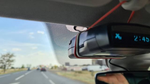

Imi incerc norocul aici dupa Search pe intreg forumul (nu doar Octavia) pentru o "problemuta" - nu e chiar problema, insa este tehnica...
Primit agregatul din semnatura weekendul trecut, bucurat-explorat doar in weekend (nu e masina mea de mers la servici zi de zi). Si printre "neajunsurile" descoperite este ecranarea pe care o realizeaza parbrizul incalzit din dotare. Cum "old habits die hard", am incercat  sa "transplantez" detectorul radar de pe Megane pe Octavia - asteptandu-ma sa nu detecteze nimic. Am incercat si cu unul de generatie mai noua (un Whistler) cu acelasi rezultat: ZERO alerte; nu benzinarii, nu camere de supraveghere, nu senzori de Mazda si Honda, nu radare...
Am incercat si pozitionarea detectorului in zona adiacenta oglinzii retrovizoaree, unde exista stanga-dreapta doua zone mai transparente - aparent acolo este absenta depunerea metalica din parbriz. Necazul este ca cele doua zone dreptunghiulare sunt foarte sus si foarte inguste pe verticala, astfel incat detectorul nu poate sa "vada" in fata prin deschidere, ci pe sub ea, oricat de sus m-am straduit sa-l pozitionez. Este practic in contact cu capitonajul plafonului. Nu radeti de improvizatia mea cu ealstice - m-am temut sa nu cada detectorul direct pe tableta masinii; in mod evident ventuzele suportului de detector nu se lipesc prea bine pe zona punctata-negru de pe parbriz.
Asadar ce recomandari/solutii aveti pentru problema descrisa? In manualul masinii nu scrie nimic despre zona fara ecranare pe parbriz, dar in poza atasata se poate vedea putin mai sus de detector zona despre care vorbesc. Detectorul pozitionat acolo a "reusit" sa ia ceva semnal parazit prin trafic, dar in mod evident cu mult atenuat; ceea ce probabil inseamna ca detectezi un radar cand e deja prea tarziu.
Stiu de existenta solutiilor cu detector in grila/bara, dar n-as merge in acea zona de pret; plus trecut cablu din zona motor in habitaclu...

@SkOmk4 felicitari pentru masinuta, in primul rand!
Si nu, cu parbriz cu inductie, nu scapi de detector in bara/retrovizoare/grila.
Si da, exista o zona nemetalizata pentru citit diverse pass-uri dar...
@SkOmk4, masina ta este configurata cu vreo optiune speciala de parbriz?
Intreb pentru ca de regula masinile grupului VAG nu au problema cu detectoarele, desi parbrizele au protectie UV.

Da, optiuneea este parbriz incalzit, care la momentul comenzii facea parte din pachetul Cleverpack Style Plus.
Acum vad in Configurator ca este optiune distincta pentru echiparea Style, la pret de 258E.
@Cristi_V: da, am dat peste link-ull ala in weekend, cand cautam disperat articoel despre zonele "naked" ale parbrizelor incalzite de la VAG. M-a facut sa zambesc sugestia lor: "aveti doua solutii: inlocuiti parbrizul cu unul fara incalzire, sau montati detector in bara"... 😊

Parbrizul doar incalzit n-ar trebui sa puna probleme, asa cum scrie si in link-ul de mai sus.
Mai departe, la o sursa radar cunoscuta, detectorul scos pe geam suna evident mult mai puternic?
In legatura cu optiunea schimbarii parbrizului, am cunoscut persoane care au facut acest lucru, la alta marca, trebuie sa vezi in ETKA daca poti sa pui un parbriz OE doar cu protectie UV pentru echiparea ta.
Nu exista detector modular bun/civilizat pe piata, si acelea care sunt depasesc de 2-3 ori pretul unui parbriz.
Un parbriz normal cu protectie UV este 2.000-2.700Lei la care se adauga accesorii si manopera.

Pai tocmai, nu este incalzit cu retea de fire in parbriz, ci cu depunere metalica - adica scenariul in care linkul respectiv spune ca este o atenuare de circa 95%. In imaginea pe care-am urcat-o se vede putin mai sus de detector zona in care lipseste depunerea. Dar e imposibil de plasat acolo detectorul.

Am facut alt test: cu vechiul meu Beltronics n-a detectat nimic pe un traseu bine cunoscut de ~200km, pe care in Megane (parbriz simplu, doar cu tenta de culoare) imi da alerte in nestire: camere, senzori de la alte masini din trafic, radare.
Am inteles, pacat de masina.
Nu exista si alte zone pentru etichete RF, jos lateral dreapta sau jos lateral stanga pe parbriz?
Oricum, si acelea sunt foarte inguste la masinile pe care exista.
Cumpara un suport de telefon, serios, cu brat flexibil si ventuza (pe care o montezi mai jos pe parbriz unde prinde) cu care sa pozitionezi detectorul si mai sus, exact in dreptul rastrului.
