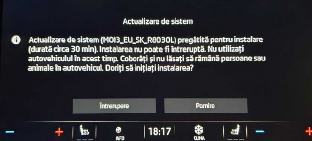

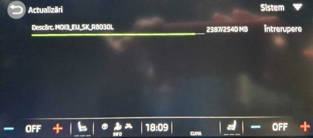

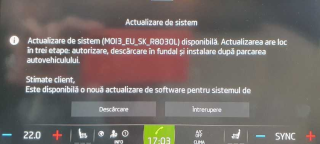

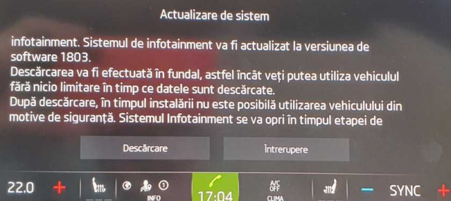

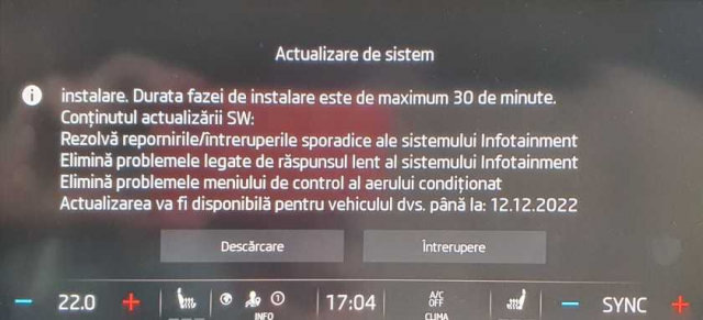

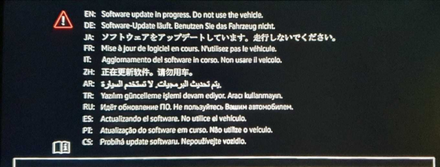

Că tot ziceam că tot sun de jumătate de an să întreb dacă nu e disponibilă vreo actualizare, când am pornit mașina în după-amiaza asta, mi-a apărut mesaj de update infotainment la versiunea 1803. Actualizarea are 2.5GB și după primele minute, în care avansa foarte greu, am pornit hotspot-ul pe telefon și am conectat mașina la hotspot.
Nu a mers mult mai repede, a terminat abia după o oră.
image.thumb.png.60492ae9804c70b0c784bdba7a9b705a.pngimage.thumb.png.7d24e108aafbc7d7449fd5c04fc00cb5.pngimage.thumb.png.1288de33be7bb902b73cad96ce517784.png
(continuare)
Pentru că nu am avut cum să stau o oră lângă mașină, am lăsat-o în parcare cu motorul pornit și telefonul înăuntru, am încuiat-o, iar după o oră m-am întors și am pornit instalarea. Aceasta se face cu motorul oprit, a rămas în ultima imagine de mai jos avansând extrem de încet.

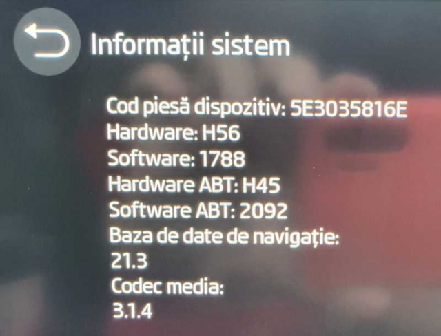

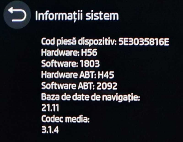

Mda, nu pare să se fi rezolvat problema cu navigația, însă măcar e o versiune mai nouă. La prima pornire de după update și-a mai făcut câteva update-uri pentru toate modulele infotainment-ului, precum și download de manuale și alte lucruri. Încerc zilele viitoare un reset to factory, poate ajută la ceva.
Înainte:
După:
Dai reset to factory pierzi toate actualizarile, nu? Navigatia va fi ca de la inceput si restul tot asa, cred.
Nu se pierd actualizările, doar setările. Versiunea 1803 rămâne. Însă am mai făcut asta și cu versiunea precedentă, și nu a ajutat. Am citit aseară pe briskoda.net comentarii ale unora care au aceeași problemă ca a mea, și nu a ajutat nimic până acum (update soft la dealer, resetare completă).
