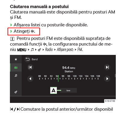

LE: Pentru cei care nu găsiți butonul de căutare manuală a posturilor FM, va apărea după ce dezactivați DAB. Mi-a luat o oră de căutări și 3 recitiri ale paginii din manual.
Și ca o concluzie la ce am scris mai jos, problema apare și la Octavia 4 cu MIB3, deci pentru cei care ascultați radio, încercați pașii de mai jos și veniți cu impresii.

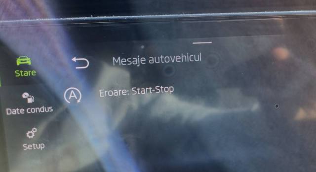

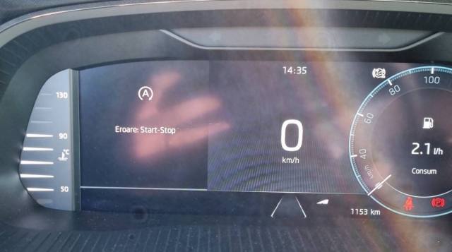

Nicio schimbare...am facut si un drum de aprox. 100km si degeaba. Mai urat este ca acum cu prima cheie imi raman mereu la inchiderea masinii ledurile de la infotainment aprinse.
Mda, la cum arata pozele tale nu-mi pare ca e in regula treaba....
- cand sistemul Start-Stop nu poate fi activat din cauza nivelului de incarcare al bateriei, mesajul care apare este "Start-Stop Indisponibil" (nu ma certati, Octavia mea n-a sosit inca, dar asa am vazut la alte masini);
- cand zice "Eroarre Start-Stop" cred ca sunt alte conditionari care nu sunt indeplinite...
As zice ca e de mers in service in loc sa te tot chinui sa-i incarci bateria. Ledurile alea de la infotainment ar trebui sa se stinga in ceva timp (max. zeci de secunde); la tine raman aprinse permanent dupa ce ai inchis? Chiar este de mers in service...

Nu. Masina a fost fabricata in Decembrie, nu a asteptat piese. Cand apas pe butonul de Start Stop, imi spune ca functia nu este disponibila momentan.
Am programare este 2 saptamani.

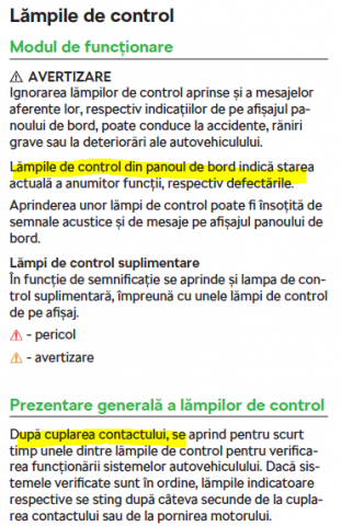

Apropo de leduri, se sting toate in modul contact mai putin check engine care se stinge dupa pornire.
Daca era ceva grav,ma gandesc ca aparea pe infotainment motorul colorat in rosu nu alb.
