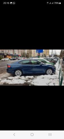

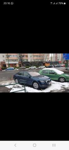

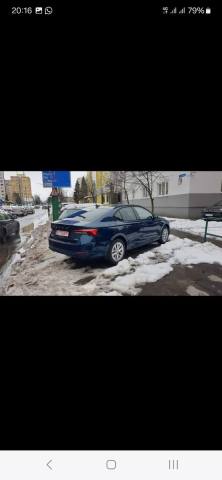

Atasez 3 poze cu o octavia cu PDG, de pe net poza, pare destul de ridicata desi 15 mm sunt mai nimic pana la urma.
Ma decid in curtea dealer-ului maine poimaine ( cand intreb si de volan sport ) dupa ce voi masura ca romanul cu ruleta cat de inalta este fata de bordurile mele de 12-14 cm.
Serios, masina din poza are inaltime de jeep :)
