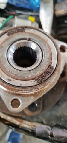

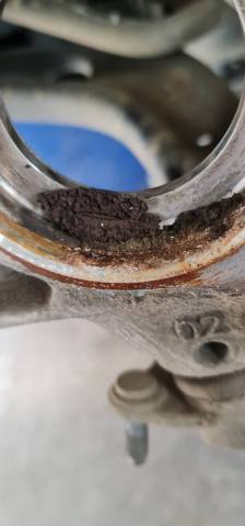

Ultimele zile au adus cu ele necesitatea schimbarii placutelor de frana pe fata. Stiam ca sunt la limita si le monitorizam cu atentie. Cand, intr-un final beculetul a decis sa se aprinda, am mers la service (nu reprezentanta) si din pacate am constatat ca si discurile sunt la limita de uzura maxima. Am pus placute TRW in jur de 300 de lei si discuri ATE in jur de 400 de lei bucata.
Problemele au inceput insa dupa ce am plecat de la service, cand, la prima frana, pedala a inceput sa tremure ca si cum ABS-ul ar fi intrat foarte pronuntat si s-a aprins martorul pentru controlul tractiunii in bord. Dupa mai cativa metri s-au aprins pe rand hill climb assist, front assist, tyre pressure, ABS, traction control, volanul a devenit greoi ( ca si cum nu aveam servo). Evident am mers inapoi la service si am descoperit rapid ca problema vine de la ABS.
In situatia data putea fi doar partea care citeste din sistemul de ABS (senzorul) sau partea care da semnalul (banda magnetica), care din pacate este pe rulment. In poze se vede cum arata vechiul rulment si cel nou.
Deci in cazul in care patiti in mers sa o ia razna masina cu simptomele de mai sus, sa stiti de unde vine.
Ca fapt divers cel mai probabil la mine banda s-a desprins datorita faptul ca discul nu iesea si a trebuit convins cu un ciocan, DAR cert este ca era distrusa de la umezeala si/sau alti factori.
Solutia...vreo 800 de lei pe SKF.
