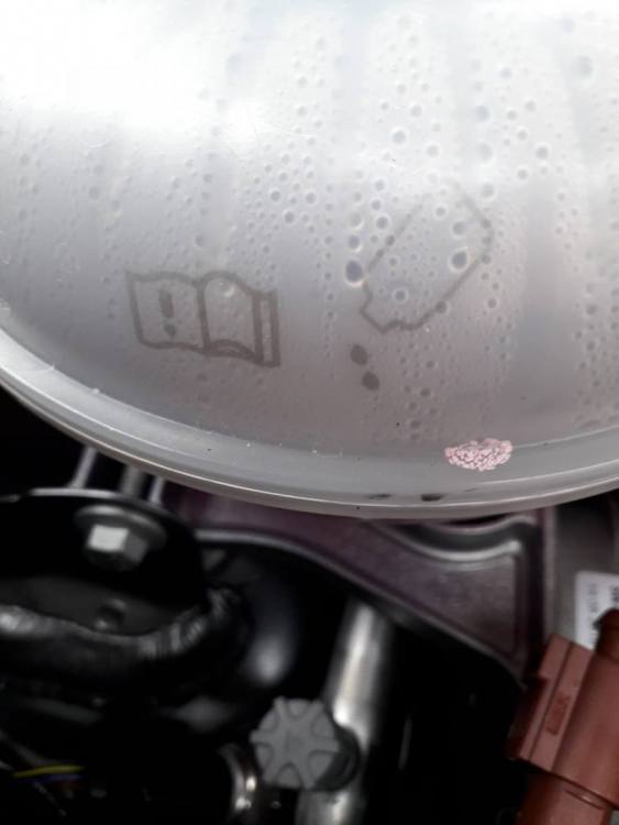

Scrie pe capacul de la rezervorul de antigel/sau pe recipient in lateral. Deschide capota si vezi.
Daca ar fi scris nu intrebam, este vorba de 2.0 TDI 190 PS, an fabricatie 2020
Unde m-as mai putea uita?

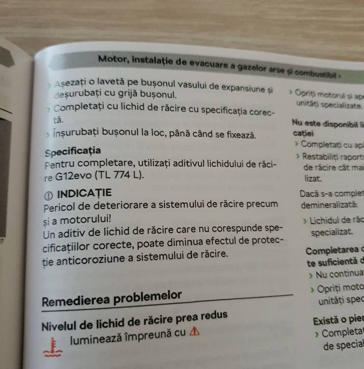

Kodiaq-ul meu e 2.0 TSi fabricatie 2020, iar in manual la lichidul de racire e specificat G12evo.
Asta este pe vas, in carte sunt trecute ambele g13 si g12evo

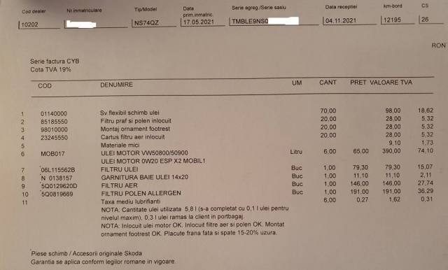

Am schimbat azi uleiul și filtrele (mai puțin cel de combustibil) + montare ornament footrest.
Manoperă 182, materiale 828 lei (fără TVA).
Total distracție: 1202 lei (cu TVA). Locul: Skoda (Cybernet) Piatra Neamț

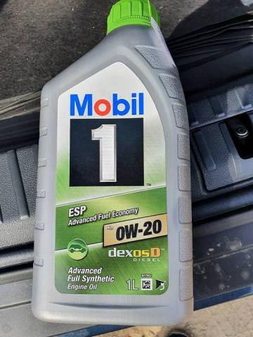

Bidonul pe care l-am găsit în portbagaj:

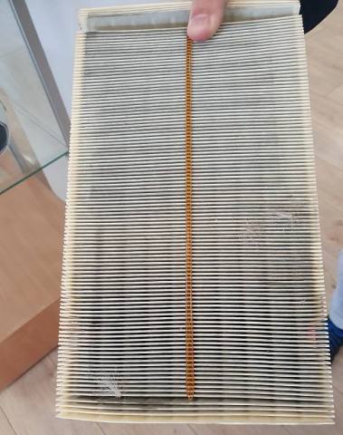

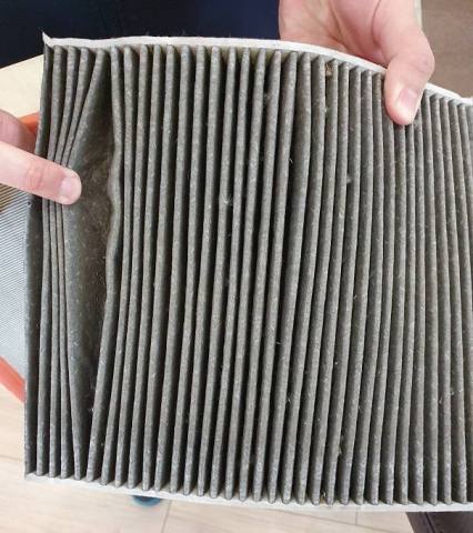

Filtrele de polen și aer schimbate:
