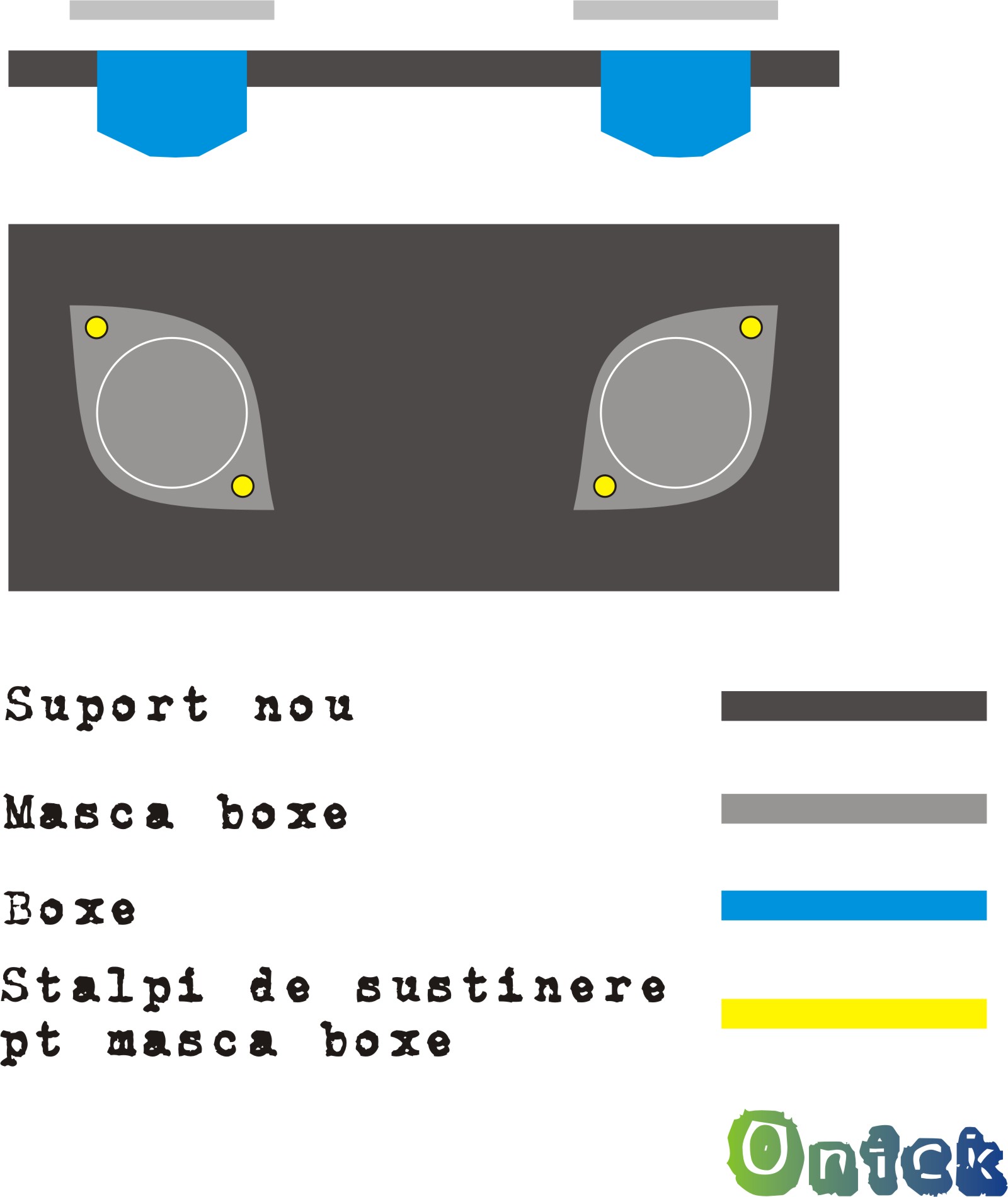

Din cate imi dau eu seama nu prea e cine stie ce rezistent suportul de deasupra portbagajului. Asa ca ma gandeam sa il schimb cu ceva mai dur si sa montez 2 boxe. Momentan am un sist blaupunkt cu care a venit masina (ian 2001). Ce sistem recomandati? Evident in niste limite ale bunului simt :D. Atasez si o poza cam cum ma gandeam eu sa arate noul suport!
