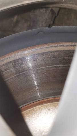

Legat de discurile de frana, pe fata sunt uniforme in schimb pe spate ambele prezinta o urma de uzura similara (atasez o poza).
Din poza pare destul de stridenta dunga aia, la atingere abia este notabila. Este cazul sa le inlocuiesc? Daca da si aici am varianta OE VW (3Q0615601A) sau Brembo (08.C501.11 / 09.A200.11).
Avand in vedere raportul calitate-pret merita cele OE VW (placute + discuri) undeva la peste 50% din pret pe langa cele Brembo?
Modificat de Manuel N.
