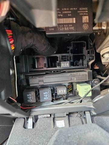

Verificat cele din stanga volanului toate, una cate una.

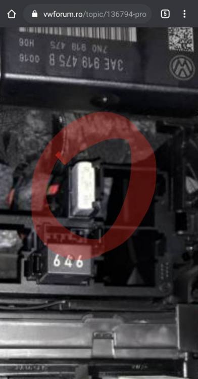

NU este acolo, este sub bord, o siguranta termica.
NU am masina la dispozitie sa desfac si sa facpoza. desfa torpedoul mic si vezi ce gasesti pe acolo, eventual fa TU poza si pune aici.
Cand scot siguranta asta nu mai merge nici scaunul din dreapta. Deci teoretic e buna.
Este. Verifica in mufa de sunb scaun, ce iti lipseste

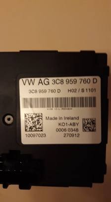

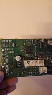

       Problema este acest modul de sub scaun

Tocmai ce spuneam anterior ca eu nu am acea siguranta termica dacă asa se spune în torpedoul mic. O fi în alta parte ?
PAi nu in torpedoul mic ci in spatele lui, in panoul cu relee.

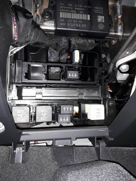

În spatele torpedoului îmi cer scuze in panoul cu relee nu am acea siguranta .am vrut sa atașez o poza dar nu am Mașina acasa
Am atașat acuma o poza și nu vad locul sau siguranta respectiva . Sa fie în alta parte ? Sau e tot aici și o fi lipsa poate a căzut?
