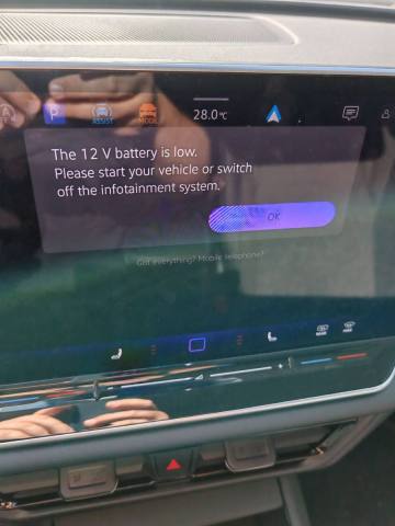

Mai nou cazanu' ăsta mă avertizează ca să mă "închin cu rugăciune" că poate vrea poate nu, să pornească (adică pe lângă sistemele de siguranță, să am grijă că dacă nu merg zilnic suficient s-ar putea să rămân fără baterie 12V).

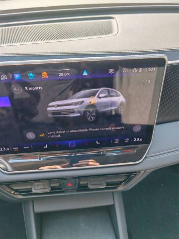

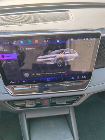

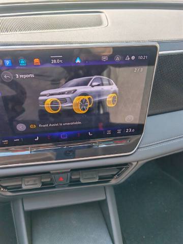

La tine este o problema de necomunicare cu unul din module, care probabil va fi resoftat si totul va fi ok.
Si pentru cultura ta generala, toate sistemele de asistenta sofer sunt legate intre ele si comunica pe magistrale de date cu viteze foarte mari. E suficient ca un mic sughit la unul din module sa apara si te trezesti cu acele erori
mai mult, chiar si o eroare de la un sistem simplu, ABS, da peste cap absolut toate sistemele de asistenta.
Exemplu : un senzor de viteza roata de la  ABS aprinde in bord exact toate erorile pe care le ai si tu, pentru ca e sistemul de temelie pentru toata asistenta.

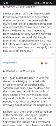

Azi de dimineata am vorbit cu seful de service VW de la Debrecen ( HU ) , si ....a spus asa:
Update-ul care a incercat sa il instaleze era pt VW PASSAT ... NU PT TIGUAN !!! ( zicea ca nu i sa comunicat acest lucru cand a primit update-ul ...ca e doar pt Passat )
Deocamdata NU A APARUT NICI UN UPDATE PT TIGUAN!
Interesant este faptul ca azi...masina a cerut sa fac un update ONLINE !
Nu imi dadea mai multe detalii acest update...dar am facut acel update-ul online ...cu succes!
Nu vad nici o diferenta...masina merge OK...de cand mi sa sters erorile la Debrecn...nu au mai aparut!
