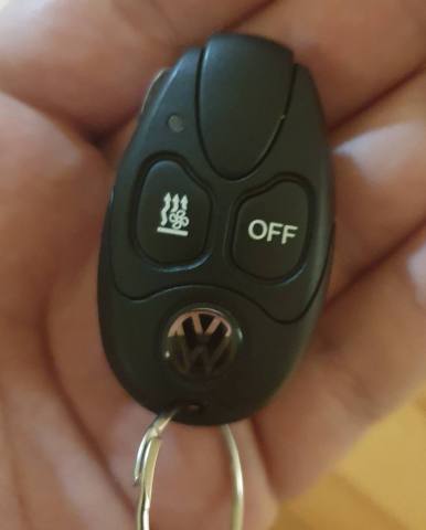

Am pierdut cheia de la webasto, si as vrea sa cumpar alta, problema e ca nu stiu ce cod are modulul de telestart, am gasit pe cineva care comercializeaza asa ceva si imi cere codul modulului de telestart pentru a stii ce sa imi vanda, , am tot cautat prin portbagaj, nu am gasit nimic..
Are cineva vreo idee cum sa gasesc codul de la modul, sau  daca ii fac diagnoza cu VCDS , imi apare acolo codul??

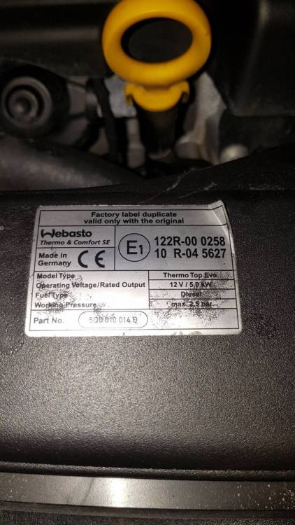

Mentionez ca am unpassat b8 si codul de la webasto ( cel de sub capota este cel din poza atasata)
