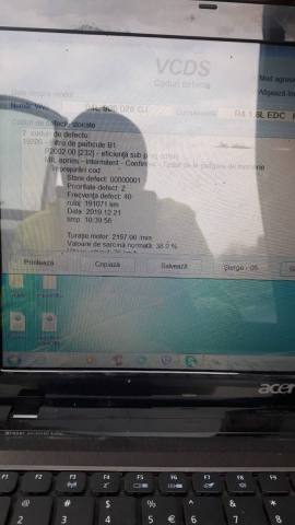

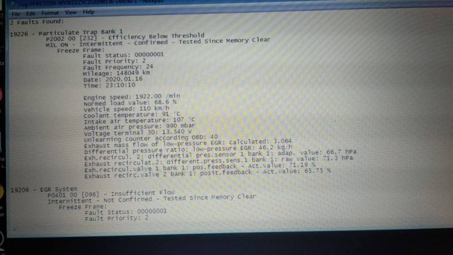

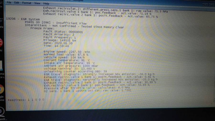

Fac acest topic pentru ca la meu B8 Egr-ul îmi joaca feste și anume îmi aprinde si îmi stinge check-ul în funcție de ture...mai pe românește, când merg pe autostrada undeva la 50-60 km în 2500 rpm,130*** km/h, nu are absolut nimic,nu se aprinde nimic în bord, în schimb într-o singura zi de mers decent, gen 90-100 km/h undeva la 1900-2100 rpm după 25-30 km rulați se aprinde nenorocirea...și se stinge în 3-4 zile singur și asta bineînțeles rulând la drum lung și ture mari.
După "enspe mii de testări" am înțeles ca ar fi EGR-ul, care nu îmi deschide-inchide cum ar trebui, pe tester dându-mi erorile p2002 și p0401...atasez poze....
Întrebarea mea ar fi, Egr-ul la B8 se poate curăța, a mai avut cineva probleme de genul asta, ce rezolvări ați găsit?!

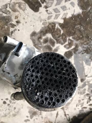

Aceste erori le-am avut și eu. Rezolvare: EGR+răcitor gaze OEM nou. De 10 mii km fără probleme. Nu prea poți să-l cureți...

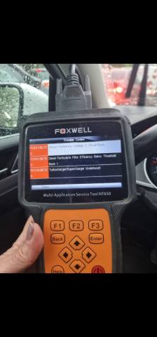

Salut, am curatat DPF si Racitorul egr, am mers fara probleje 2 zile cand mi-au apărut aceleasi erori adica:
P697, P2002 si P 0299
Chiar nu stie nimeni ce ooate fi ca zici ca am ozn....
Ai 3 probleme diferite acolo: un senzor de pe ramura C in scurt, eficienta scazuta DPF si turbo nu face presiune suficienta
P2002 se rezolva prin curatare sau in cazul de fata inlocuire/anulare DPF.
Modificat de andutzel
P2002 este mai degraba un efect decat o cauza
P2002 ,da ,problema nu e la dpf
Trimit 100 euro pe revolut celui care imi spune ce provoaca eroarea p2002 in afara de DPF. Am schimbat toate piesele de pe masina (4000 euro in total) in afara de DPF, eroarea e tot acolo!
