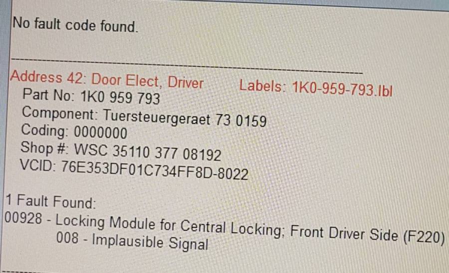

Am aceasta eroare, este posibil sa fie de la usa de la portbagaj?
Nu, aceasta este de la usa sofer. Necesita o reconditionare yala, daca are ceva manifestari.
Yala pe spate am rezolvat.o , am desfacut.o si avea un swich cu 3 contacte care nu mai functiona.
Yala de la sofer nu prezinta nici un defect fizic, doar alarma memorata, o sa o desfac si pe aceea si o sa vad daca necesita ceva curatare.

Trebuie desfacuta yala si curatat colectoare motorase
