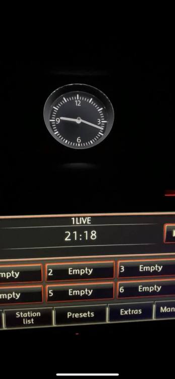

De curand mi-am facut retrofit la iubitul meu Passat B6 si pe langa alte lucruri mi-am instalat ceasul "analogic" din B7. Pentru a-mi putea activa protocolul LIN necesar sincronizarii orei acestui ceas cu calculatorul masinii, am facut upgrade de Gateway la 7N0. Codarea a decurs usor, totul bine si frumos, ceasul functioneaza 100%, fara erori la masina etc. Am insa urmatoarea problema: volanul nu se mai incuie si primesc avertizare la oprirea motorului cu semnul volanului evident. Fiind un perfectionist din fire am cautat pe internet si am gasit ca trebuie sa inlocuiesc si CCM cu un 3AA . Am cumparat de pe ebay: VW PASSAT B7 CENTRAL LOCKING CONTROL MODULE 3AA 959 433. Inca nu l-am primit, dar vreau sa ma pregatesc in prealabil si am cateva intrebari:
