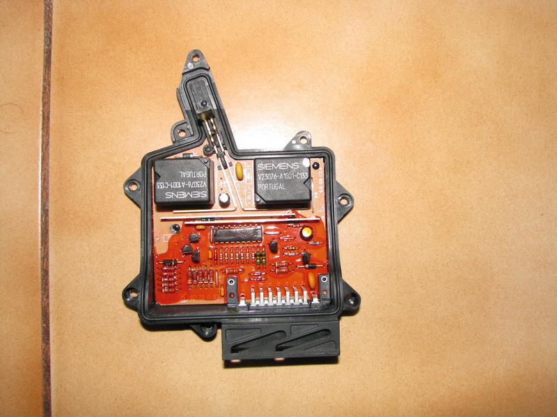

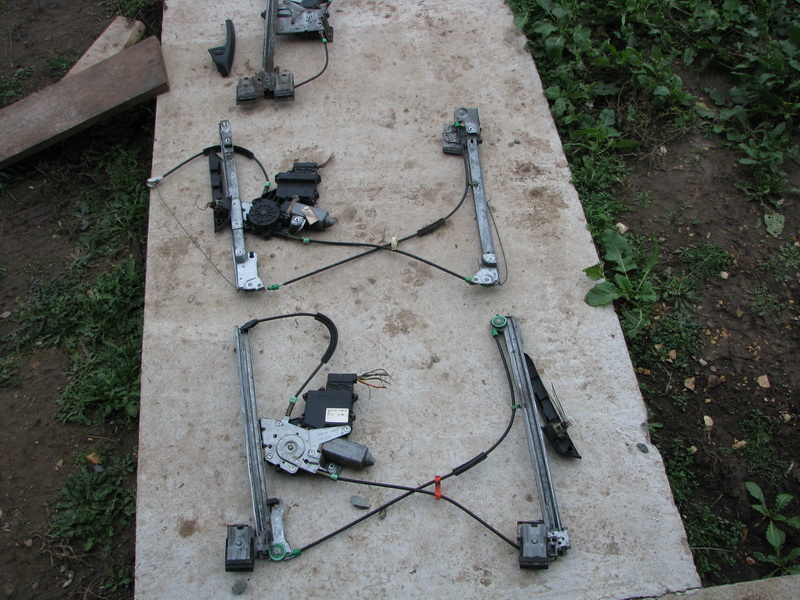

HEllo am devenit si eu posesor de Golf III..faina masina...doar ca de la inceput a avut o hiba. Geamul din fata dreapta daca dau sa il inchid, apas butonul de ridicare se ridica si cand ajunge la mijloc coboara pana jos. Am stat intr-o noapte vreo 10 min sa il inchid ca sa nu las masina deschisa. Geamul face la fel indiferent daca il actionez de la sofer sau de la pasagerul din dreapta. Stiti unde poate fi problema? Eu ma gandesc ca trebuie sa fie la partea electrica undeva. Ms
Kingpin problema ta cred ca este modulul de inchidere al geamului. In caz ca sa umblat la el este posibil ca vechiul proprietar sa nu fi strans bine suruburile carcasei modulului si probabil a facut condens pe partile electrice.
Poti sa imi spui unde este acel modul? ca m-as apuca sa il curat cu ceva
Nu stie nimeni?
Warning
Sunt interzise posturile gen "bump" ("nu mai stie nimeni nimic?", "Anybody?", "Hai baieti, ajutati-ma si pe mine") pe alte arii in afara de aria de vanzari/cumparari. Acestea vor fi sanctionate cu warning
Modificat de taz21
Modulul este langa motorasul geamului. Defapt fac corp comun.
Trebuie sa dai jos macaraua ca sa umbli la el.
Am pus doua poze ca sa-ti dai seama cum arata.
