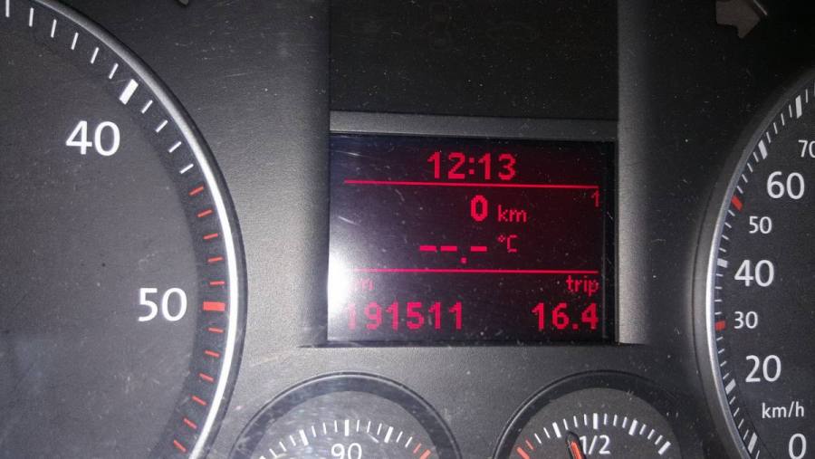

Buna.Am un Touran 2.0 tdi din 2006, 103 kw,am observatb ca nu afiseaza temperatura exterioara,nu apare nici un cod de defect.Am inlocuit senzorul de temperatura(a costat vreo 80 Lei),nu stiu daca este cel mai bun,dar tot nu afiseaza temperatura exterioara.Ce as putea sa fac,inafara faptului sa vand masina?Glumesc.Va multumesc.
Clar nu e cel maI bun.... verifica cablajul pana in ceasuri si ceasurile
