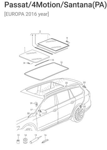

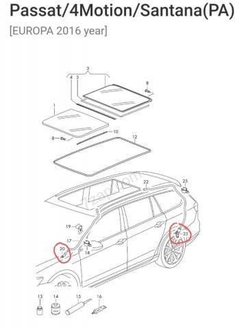

Verifica sa fie bine lipit parbrizul, daca nu mai este cel original.
Verifica scurgerile sa fie desfundate, mai ales daca ai trapa
Am trapa dar nu stiu pe unde sunt scurgerile. Trebuie sa caut o schema ceva.

Daca ai trapa e simplu, te uiti pe schema de mai sus si cureti scurgerile de la trapa. Daca nu ai trapa, o cauza ar putea fi in barele de pe plafon care se slabesc si permit infiltrarea apei.

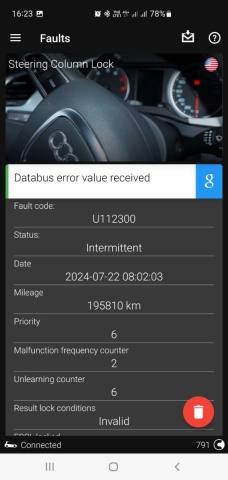

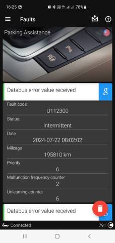

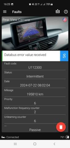

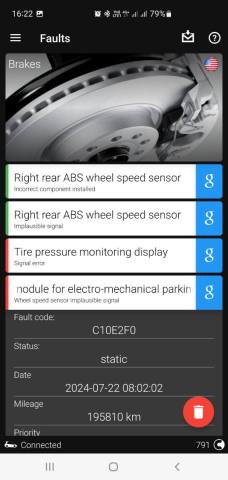

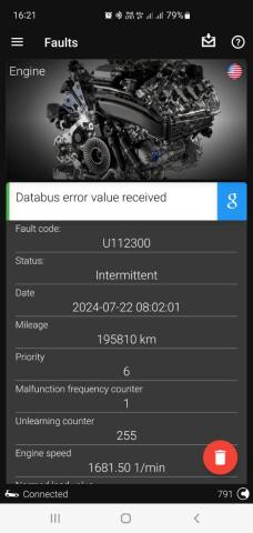

Salut! Zilele astea mi s-a intamplat si mie sa am apa in masina, dar in partea dreapta. Sambata seara a plouat destul de mult si masina a fost parcata in spic, dar in panta, adica punctul de scurgere a fost dreapta fata. Masina are acoperis panoramic si in dreapta a curs apa destula atat pe mocheta dar si in tavita/covoras. Ieri cand am plecat m-am ales cu aceste erori, toate odata. Azi de dimineata am putut sa le sterg, dar in cativa metri au reaparut. Azi dupamiaza dupa ce masina a stat in soare am putut sterge erorile si intr-un drum de 20 min nu au mai aparut. Intrebarea e unde sunt modulele sau mufele care au putut cauza aceste erori? Sunt in dreapta pe stalp? Le las asa daca nu mai reapar? Oricum trebuie sa fac ceva cu trapa.
Fa o diagnoza cu vcds sau odis, îmi e greu sa urmăresc ce ai tu în pozele respective
Eu am verificat la a mea acum, a inceput sa ploua si masina era in panta cu botul in sus. Nici o scurgere nimic. Am dat o tura de bloc si inceput sa picure de sus si partea dreapta a parasolarului. Eu abea am luat masina si din ce stiu fostul proprietar a schimbat parbrizul odata. Tind sa cred ca nu l-au lipit bine baietii de la reprezentanta (ce noutate). Dupa ce am terminat tura de bloc am parcat masina la fel cu botul in sus in panta si am stat 15 min in ea si nu a mai curs nimic. Pareri ? Schimb cheder ? Exista vreun mod de etansare ? Multumesc anticipat!
