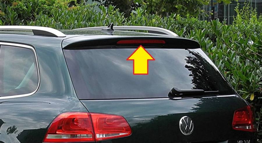

Mister elucidat partial
Ceva se plimba prin haion in zona stopului de sus - cand deschid maxim se aude cum cade cu zgomot datorita gravitatiei , provocand caraitul
Ramane sa imi fac timp sa desfac plasticul de pe haion si sa caut surubelul sau ce o fi pe acolo ( soricel , chitcan , etc )

Da,, desfa capacele de la lampile de sus și vezi dacă nu identifici asa
Se aude zgomotul chiar acolo sus unde am indicat
