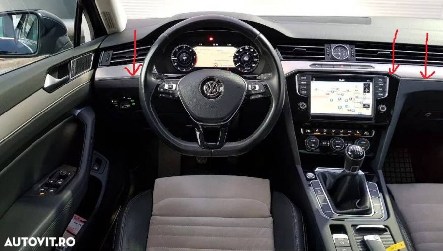

Am o problema cu lumina din interior, mai exact cu linia de bord, care nu mi se mai aprinde, fara sa umblu la setari.
Stiti cumva care ar fi problema, am un Passat B8 2017.
Modificat de R_a_z_v_a_n
pentru ca tot a fost deschis subiectul... pentru varianta de iluminare (doar cea alba - limini ambientale pe usi tip banda) are si "banda" iluminata pe bord?
@Edy03, pozele nu sunt cele mai reusite de pe autovit, insa din ce pot vedea cu zoom nu pare sa fie trim-ul cu lumini ambientale color, varianta high. Pentru asta ar trebui sa ai pe bord o banda subtire peste aluminiu, asemanatoare cu cea de pe portiere.
Le-ai vazut aprinzandu-se la un moment-dat si apoi s-au oprit?
