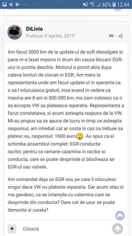

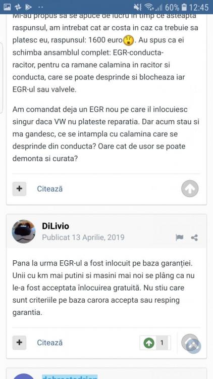

In Germania se cam acceptă, dar nu au oferit niciun fel de voucher celor care au facut update-ul. Plus ca la service au spus ca depinde si de eroarea stocată.
Mesajul de mai jos era postat oficial pe site-ul VW in RO, intre timp a disparut, trebuie sa reti ce-am subliniat.
Daca te incadrezi in cele 2 conditii si ai facut reviziile in reteaua de dealeri poti sa mergi cu incredere sa le ceri sa schimbe EGR pe cheltuiala lor.
