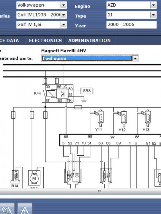

uite o schema mai jos
comanda releului este facuta de ecu prin minus
pompa se vede in stinga jos.
Multumesc de ajutor! Am mai facut niste teste si am observat ca releul primea semnal imediat ce era introdus in panou, chiar si fara siguranta pompei.

Vezi ca este defect modulul de control al pompei de benzina si se afla imediat langa pompa, sub bancheta din spate.
