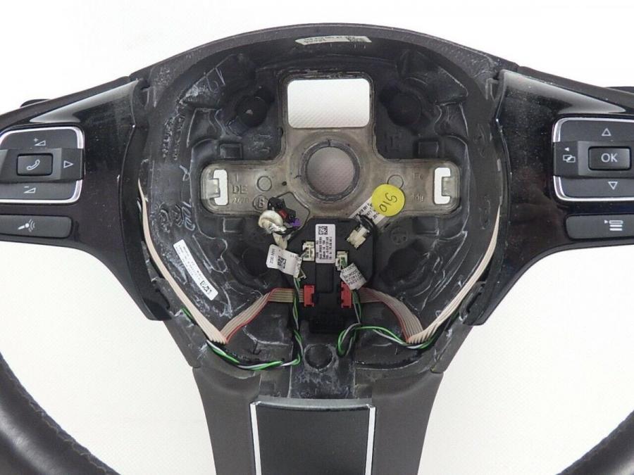

Am gasit maro/cu incalzire/padele...poate confirma cineva ca motorasul de vibratie pentru lane assist il pot transplanta de pe volanul meu pe cel nou? poate cineva de asemenea sa confirme dupa poză ca are intradevar incalzire?
Da, încălzire are, se vede mufa în poza. Cu privire la motoraș, nu am făcut la Touareg, am făcut la alta marca...

Super. Deci in general sa inteleg ca asta ar fi procedura pt lane assist...nu trebuie sa caut volanul care sa aibe motoras ci doar mutat de pe al meu, prin urmare daca il iau cel din poza (cu incalzire+padele) rezolv totul inclusiv lane assist prin transplant de motoras de pe al meu
Procedura de schimbare/codare e simpla? N-as vrea sa-mi creez singur neplaceri doar pt niste padele daca e cu vreun risc acest retrofit. Multumesc

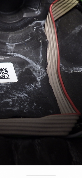

Sa ma ingrijorez legat de aspectul cablului gros alb-rosu? Nu pare tocmai integru
Din pacate nu pot atasa poza in acest sens...
Deja firele 4 si 5 , cele mai de jos de pe panglica , par intrerupte
Sunt utilizate ?
E din dezmembrari. Banuiesc ca e problema si nu am observat decat dupa ce am plasat/platit comanda...mare entuziasm, atentie redusa (12 poze si mi-a scapat acest detaliu). Acum nu stiu ce sa fac mai departe
M-am linistit, pare sa fie un cant nefinisat din structura volanului si intra panglica pe sub el, nu cred ca e rupta totusi
