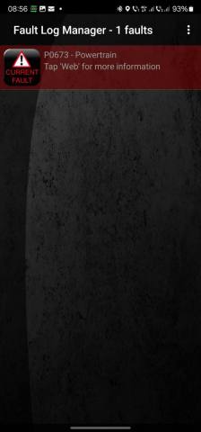

eu am pus "testerul": interfata din aia ieftina de pe net folosita cu app Torque pe mobil.
am vazut codul, am cautat pe net, am gasit ca e bujia incandescenta de la cilindrul 3 si m-am prezentat "regulamentar" la firma de piese sa o comand ca mai apoi sa ma duc cu piesa in serviceul lor sa o monteze.  nu ma pricep sa ma uit la motor sa vad ce fel e bujie este si ma asteptam ca ei sa-mi zica pe baza VIN-uli daca sa comand cu senzor sau fara.
aceeasi aplicatie m-a salvat in iarna anului trecut, cand eram la mare distanta de casa, in concediu: cand s-a aprins martorul in bord am scanat si a iesit pompa axiliara apa P26F8. am putut sa termin concediul linistit si vin pana acasa in alternativa intratului urgent in service.  nu stiu la altii cum este dar eu cand vad martorul ala aprins ma ia cu rece pe sira spinarii. am trecut prin EGR defect la Octavia 1.6 TDI  :)  si de atunci am zis ca e bine am la indemana ceva sa-mi zica rapid cat e de grava situatia.

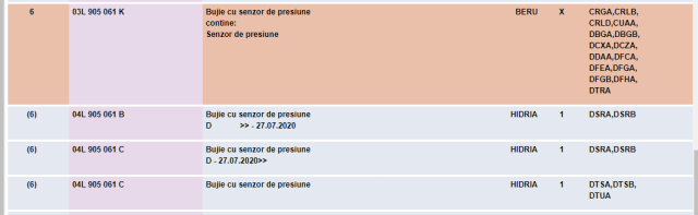

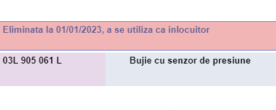

Seria sasiu sa vedem ce bujie ai
