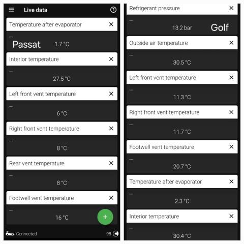

La golf 7.5 1.0 tsi se raceste f greu habitaclu
Comparația o fac cu un passat b8 care în aceleași condiții în maxim 5 minute de la pornire am 7-8 grade pe gurile de ventilație.
Am încărcat cu freon. Ce mai recomandați?

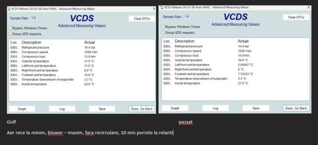

În situația data sunt 38 grade afara și după 20 minute de Max A/c (temp joasa, recirculare activat și maxim la viteza) arata asa:
Mai am și următoarea comparație în aceleași condiții după 10 minute de mers la relanti
La temperatura de aprox 30 grade am avut cam asa Comparația:
Modificat de BTeo
  • BTeo changed the title to Racire greoaie habitaclu - clima
Daca Passatul este 2.0 TDI, iar Golful 1.0 TSI normal ca se raceste mai greu motorul mic.

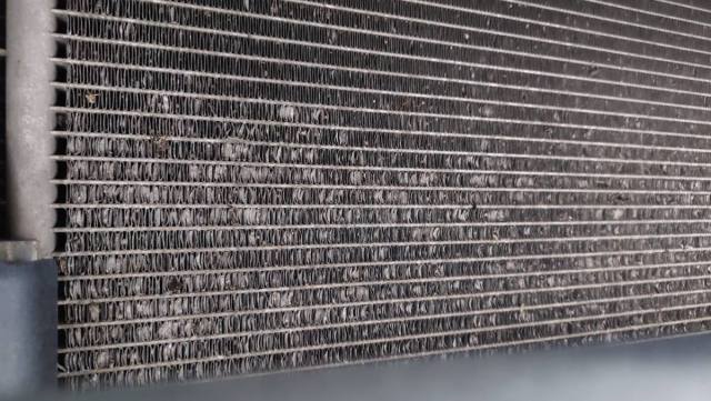

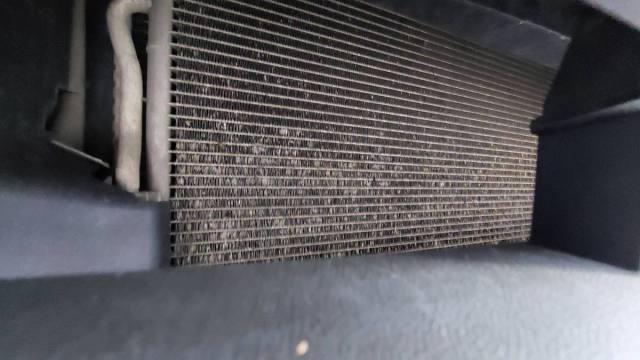

Cum arata radiatorul de AC la Golf?
Daca il stropesti cu jet de apa incepe sa dea rece instalatia de AC?

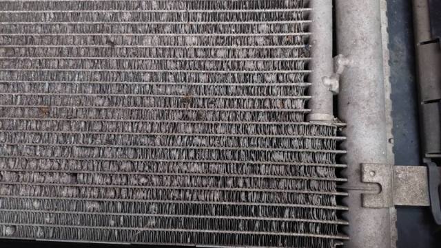

Radiatorul e cam asa:
20240713_201119.thumb.jpg.ad28a7b1b0f2e5a4188ffbbd0dc5467c.jpg20240713_201140.thumb.jpg.a028fdbbe4c20f59357b07698a698133.jpg20240713_201158.thumb.jpg.d9802b9578b4b48dc98e6a9214691902.jpg20240713_201208.thumb.jpg.676d23205165cd7702f30ef4ad75e5d8.jpg
Posibil sa ai o fisura in radiator, al meu arata mult mai bine si pierdea freon in coltul din stanga jos (probabil corodat), desi locul era aparat de spoiler. Arata exact cum ai tu in vreo doua locuri acele spatii, am vazut pierderea de ulei cu o lumina speciala.
Radiatorul nu arata foarte foarte rau.
Testeaza si cu jet de apa peste el.

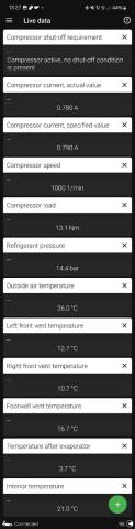

Ai presiunea foarte mare pe partea de inalta, ma duce cu gandul ca nu funtioneaza bine partea de racire pe radiatorul de AC.

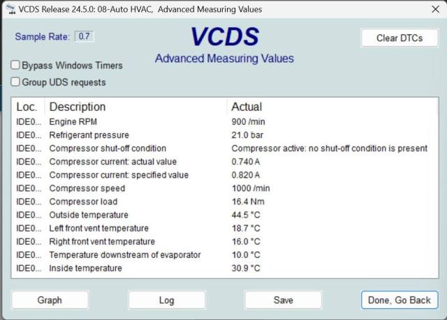

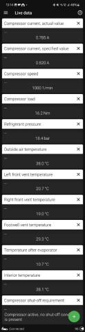

Am pornit azi masina, vreo 36 grade afara, am dat pe max AC.

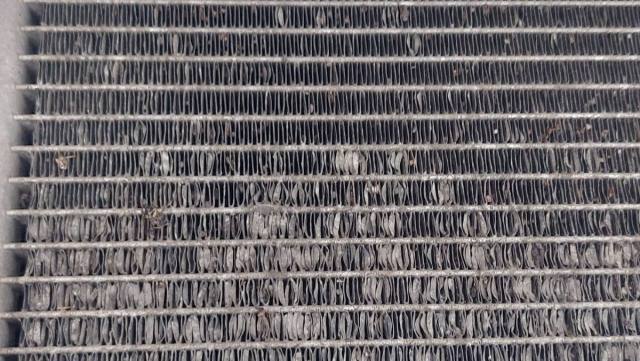

Cam asa era înainte de a ajunge la spalatorie:
apoi am fost si am dat cu jetul de apa în fata și arata cam asa
apoi in mers (se vede dupa compressor speed) am avut aceste valori
Ai vazut ca iti coboara temperatura dupa vaporizator cand radiatorul e ajutat ? deci ?
Cum a observat si colegul mai sus, temperatura freonului pe inalta presiune coboara daca stropesti radiatorul de AC cu apa, in consecinta scade presiunea pe inalta si incepe sa functioneze in parametrii instalatia.
Problema cred ca este mai complexa, schimbare radiator AC poate aduce un plus in functionare.
Monitorizeaza viteza ventilatorului de la radiator si vezi daca valoarea actuala urmareste valoarea specificata.
Faptul ca in sistemul AC s-a introdus freon (implicit si ulei) de mai multe ori, din surse diferite, amestec de POE (surse diferite de POE, ce au toate service-uriule de cartier) cu PAG (ce doreste VAG) inca nu este clar cum impacteaza instalatia, insa din ce am inteles nu mai functioneaza ca una noua dupa astfel de interventii.
