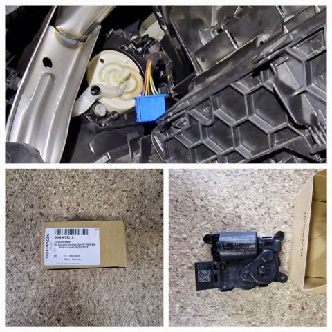

Pentru acces la motorasul care actioneaza clapeta de aer pentru parbriz e nevoie sa demontezi torpedoul.
Il gasesti in partea stanga a filtrului de polen.
L-am gasit si eu cu greu si am constata ca la capatul cursei in pozitia inchis ramane blocat si nu mai trimite aer sus pe parbriz.
Functioneaza, dar trebuie miscat sa se deblocheze.
https://www.vwgolf.org/overview_of_fitting_locations_components_inside_of_front_passenger_compartment_lhd_vehicles-1231.html
Il gasesti in linkul de mai sus la pozitia 9 - Defroster flap control motor -V107-

On 03.02.2023 at 21:55, Marius Arghius a scris:
image.png.ce648c6743dd78011e0a60a52a5f5106.pngimage.png.0df2497a5546d56438300e960457560d.png
Se schimba greu?
depinde de indemanarea fiecaruia.
4 hours ago, cosminel24 said:
Se schimba greu?
Nu, este destul de accesibil. Chiar azi am înlocuit unul
On 6/12/2023 at 2:41 PM, cosminel24 said:
Se schimba greu?
Vă salut cu respect. Fiti amabil, imi puteti spune vă rog de unde ati achizitionat motorașul? Am aceeași bubă si la golful meu. Vă mulțumesc!
