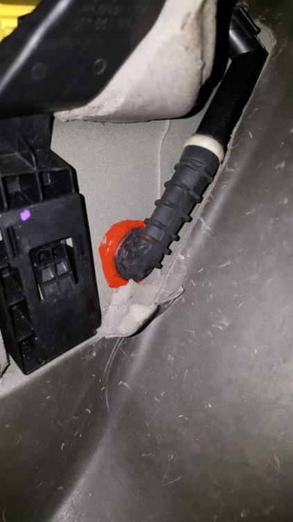

Dupa ce a curatat-o la service...a lasat-o pornita cu AC la maxim cam 10 minute...dupa care apa a inceput sa se scurga sub masina. Acum dupa cateva zile de stat parcata, cand am facut proba...nu curge nici o picatura din acel furtun...cu toate ca am stat cu AC la maxim peste jumatate de ora. Sub bord nu am pic de apa, nu curge de nicaieri de sub bord, nici de la carcasa...am scos si filtrul aer, dar e curat. Apa se presupunea ca vina de la imbinarea furtunului asta, ca altfel nu avea cum sa ajunga doar sub mocheta dreapta fata...Dar de ce nu curge apa prin furtunul ala cand am facut proba cu el in sticla?
Pana la urma...sper sa fi rezolvat problema. Am pus putin silicon auto pentru o mai buna etanseitate la capatul acelui furtun, acolo unde intra in caroserie. Acum sper sa se fi rezolvat problema. Multunesc mult @Aerofan pentru ajutor!
Modificat de Ionutz877
Sper si eu...dar nu cred ca ar putea fi de altundeva...atat timp cat apa nu curge de sus...ci se infiltreaza pe sub mocheta si numai in dreapta soferului...
Daca in momentul in care ai scos furtunul si l-ai bagat intr-o sticla nu a curs nimic, eu nu cred ca rezolvi ceva cu siliconul . Pare ca problema e in alta parte :(
Posibil scurgere înfundata. Desfunda cu o sarma,bagata pe tubul de scurgere
  On 25.09.2019 at 21:29, waf a scris:
Expand
A curs pana la urma in sticla...a curs destul de mult...deci pana acolo e totul in ordine. Initial nu curgea nimic din cauza ca nu se realiza condens...

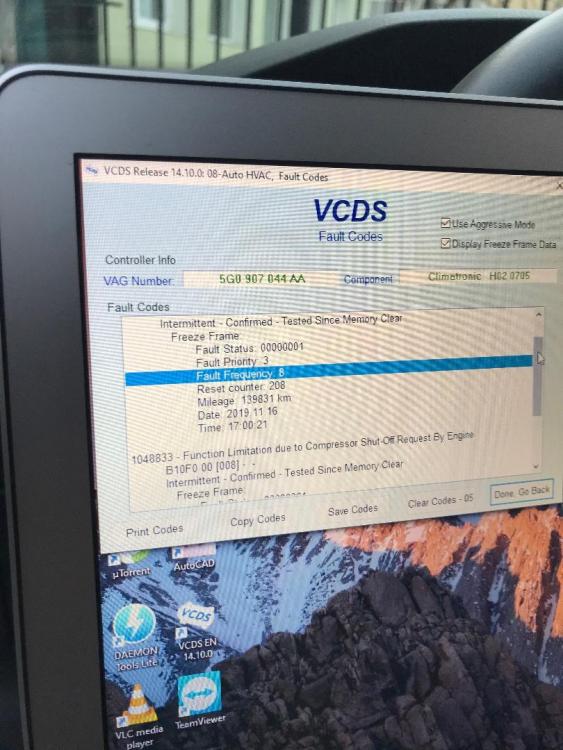

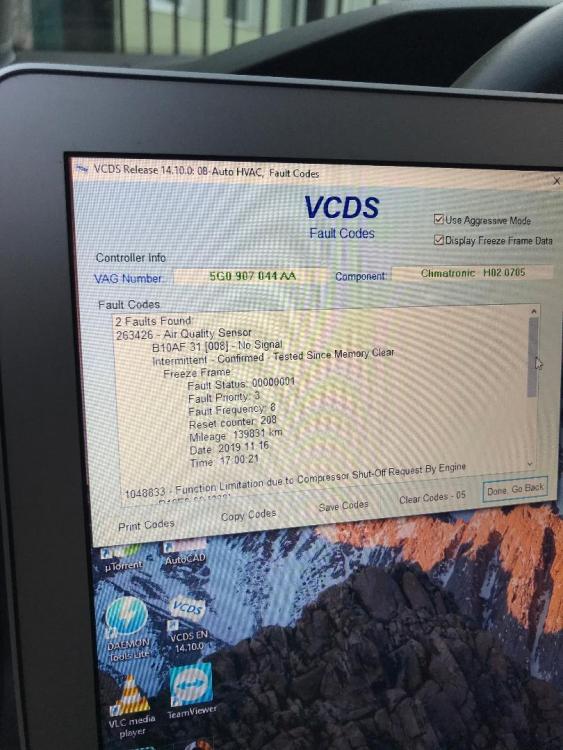

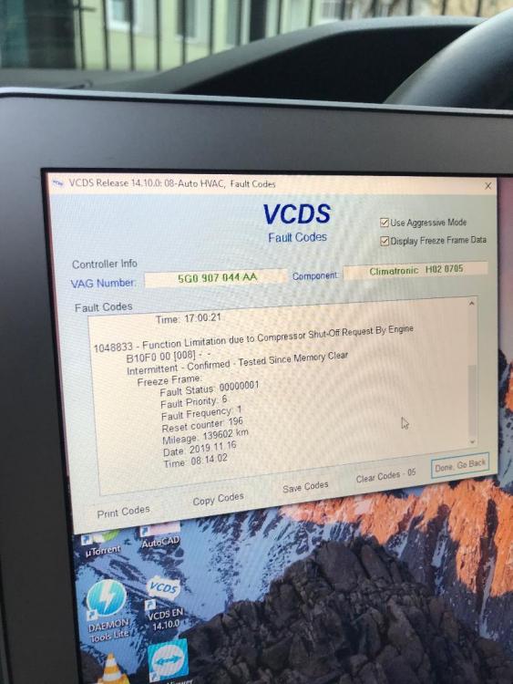

Din cate am apucat sa citesc pare ca nu sunt primul care ma lovesc de o problema cu incalzirea in habitaclu intr-un Golf 7.
Detin un G7, 1.2 TSI (105 CP), productie 09.2013.
Problema identificata initial este ca nu sufla deloc aer cald in partea dreapta, respectiv: fanta frontala din stanga extrema introducea cald, urmatoarea dupa volan aproape caldut, restul aer rece, iar pe fanta parbirzului rece, la picioare rece, in spate nici nu se simtea suflul). Dupa o resetare manuala a climei + resetare cu VCDS a erorilor (atasate) si-a mai dat drumul, dar tot se pierde simtibil caldura in partea dreapta si in spate nu sufla aer aproape deloc.
Am diagnosticat-o azi cu VCDS si atasez rezultatele.
1. Va rog sa ma ajutati sa inteleg care este problema si la ce sa ma astept.
2. Sunt in Cluj, unde imi recomandati sa o duc pentru remedierea problemei: la orice mecanic, la service-uri de clima, etc (poate chiar imi sugerati o locatie).
 Va multumesc din suflet!

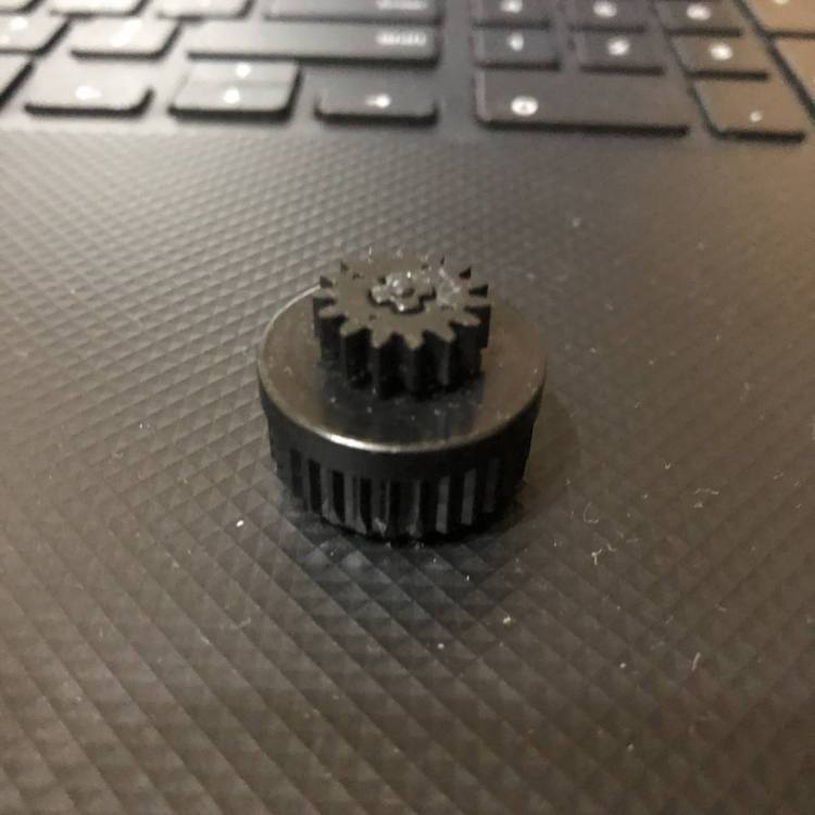

acum o saptamina a inceput sa faca figuri climatronicul pe golf 7 an 2015,motor 1.6/105 cai,adica dadeam intr o goapa se oprea ventilatorul,mai mergeam si incepea singur sa functioneze,
la un moment dat a inceput sa mirosa ars/ incins,miros de motor electric incins,l am oprit  si am reincercat a doua zi ,
a doua zi a pornit normal dar dupa citeva minute s a oprit singur.
la un moment dat nu se mai inchidea bine usa la torpedou,am deschis balamalel si am gasit o piesa de plastic cazuta exact in locasul balamalei,cred ca este de la sistemul de ventilatie
va rog sa ma ajutati cu un sfat si mai ales unde sa o pot repara ca foarte incomod sa stai fara caldura,fara aer cond si cu parbrizul aburit
Da jos ventilatorul si verifica
nu ma pricep,ma poti ajuta?eu cred ca acea piesa sigur este de la sistemul de ventilatie...altfel e prea mare coincidenta
poate recomanda cineva un service in bucuresti sa rezolv ventilatia?
Rotita aia e de la mecanismul de la usa torpedoului.
cum a zis Florin, da jos ventilatorul, deschizi usa de la torpedou o faci sa coboare complet si asa vezi ventilatorul.
uite aici
