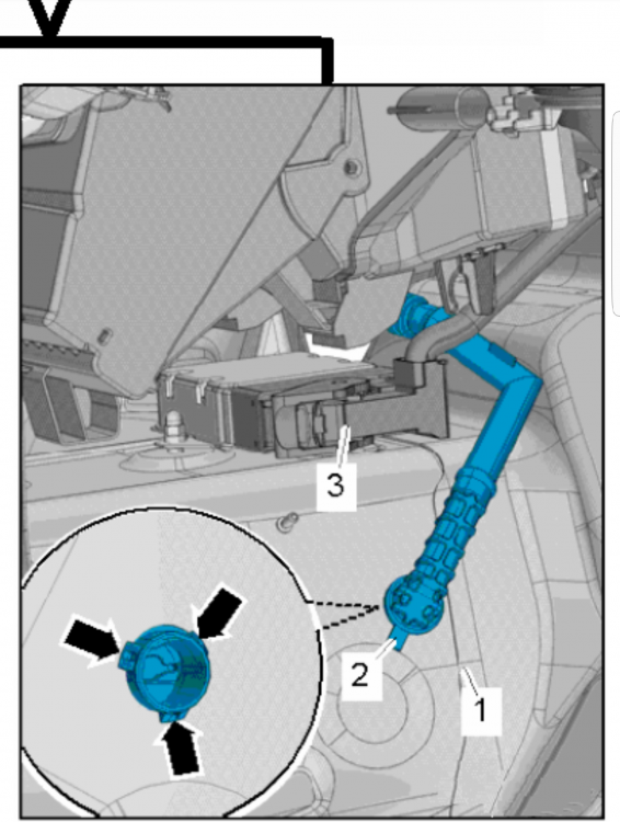

Salut. Ma confrunt cu urmatoarea problema. Acum vreo 2 saptamani, la o curatare interioara a masinii, am observat mocheta din dreapta fata uda. Am asteptat sa se usuce, dar am observat ca de cate ori mergeam cu AC pornit, se umezea iar. Am fost cu ea la service si mi-au zis ca este de la scurgerea condensului, ca este infundata. Au curatat-o, cu toate ca au zis ca nu era prea murdara, au pornit AC si am asteptat ca apa din condensare sa se scurga sub masina, lucru ce s-a intamplat. Am plecat acasa cu speranta ca s-a rezolvat problema. M-am chinuit cateva zile sa usuc mocheta pentru a nu o da jos, iar apoi am zis sa fac din nou proba sa vad daca condensul se scurge sub masina. Cand, surpriza, nici o picatura nu ajunge sub masina, ba si mai mult, mocheta se umezeste iar...parca vine apa de sub buretele acela din partea de sus. Am zis ca poate s-a infundat iar scurgerea. Scot furtunul de scurgere, cel din imaginea atasata, si il bag sa curga intr-o sticla. Dau AC la maxim pe rece, dar dupa jumate de ora de mers, nici urma de picatura scursa. Intrebarea este unde este infundata? De ce nu curge?
Schimba furtunul ala cu unul produs mai recent. A fost un lot cu probleme si nu etansa cum trebuie, stiu ca am lucrat la firma DENSO unde se faceau instalatiile de clima :D
Asta ar trebui sa fie codul 5Q1820127
Unde nu etansa cum trebuie? ca eu am scos capatul care intra in caroserie si l-am bagat sa curga intr-o sticla sa vad daca chiar curge...dar nici urma...
Si ma gandesc ca daca apa nu se scurge prin acel furtun...unde se strange?
Stai ca am citit gresit :) Am crezut ca ai bagat capatul intr-o sticla si nu a mai curs in masina. (la furtun era o problema cu prinderea care dupa un timp iesea si curgea apa in masina). Te-ai uitat pe sub bord sa vezi daca ai apa pe undeva? Daca nu ai apa intra apa de altundeva. S-ar putea sa mai fie de la carcasa climei.
