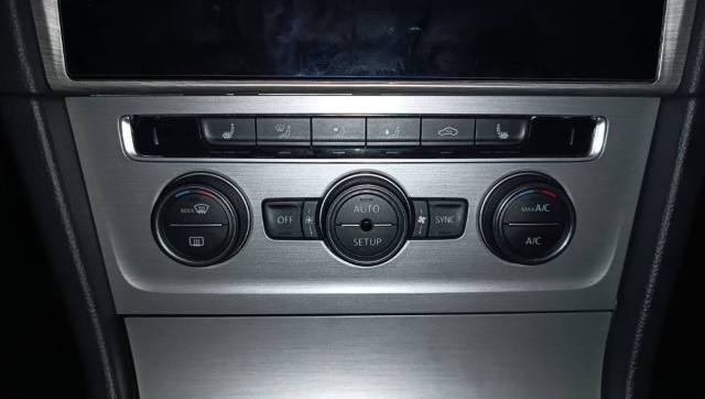

Este ok stai linistit, si da, pe climatronic din golf 7 cand esti pe Auto nu apare deca led ca e setat auto, iar cand treci pe manual in functie de intensitate iti apar 1 sau mai multe leduri in functie de intensitatea dorita  (liniute)
Au schimbat fata de cum era pe generatiile anterioare

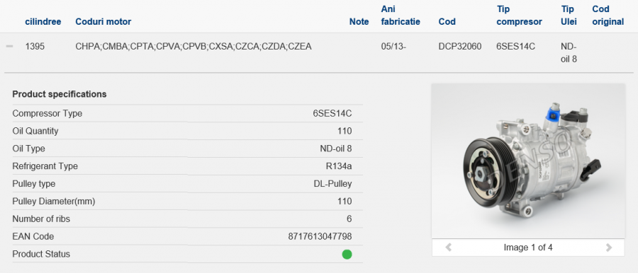

Din ce am gasit eu pe site-ul Denso.ro ei produc pentru Golf 7, respectiv pentru motorizarea mea, compresorul Denso 6SES14C. Eu banuiesc ca la un moment dat fulia incepe sa fluiere, daca am inteles bine in fulie este un ambreiaj care antreneaza compresorul si probabil ceva se intampla atunci cand compresorul este in sarcina (este mai cald afara), nu cunosc principiul de functionare, poate se indura cineva sa ni-l explice.

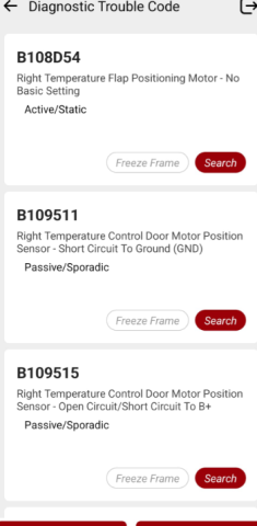

Salut. Am intrat recent in posesia unui golf VII 1,6 77kw second hand(180000Km- noiembrei 2013). Am fost cu ea la reprezentanta si la o scanare mi-a dat printre alte erori si eroare pe V158. Acum problema este ca pe stanga imi baga aer rece-cald cum trebuie iar pe dreapta nu imi baga decat cald si in loc de rece baga aer cu temperatura de afara. Care ar putea sa fie problema? Sa fie cumva si un senzor de interior care nu da bine temperatura? Celelalte erori nu au legatura cu clima. Va multumesc si astept o idee.
Nu e clar de ce ?
