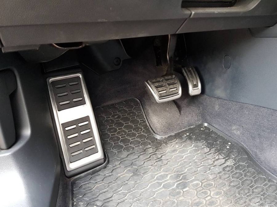

Si astazi a primit si primul cadou : un set de covorase din cauciuc.20191211_105207-2110x2636.thumb.jpg.ba7c092c93e3928ee895d9a0a6bbd2c0.jpg
Imi plac tare. Initial am vrut Petex dar sunt destul de subtiri alea , nu mai au calitatea de alta data. Astea imi plac si pentru faptul ca au intaritura in dreptul pedalelor. O sa imi comand dupa sarbatori si un covoras pentru portbagaj. Ma astept ca din primavara sa mai bag bicicleta si alte acareturi ale juniorului si sa fie cat de cat protejat.
Sunt calitative, mult peste Petex, care sunt foarte subtiri, in cazul meu dupa 3 ani si 75 000 km s-a gaurit pe partea mea sub calcai. Exact marca si tipul acesta mi l-am comandat si eu. Deocamdata dupa un an si 20 000 km de parca ar fi noi.

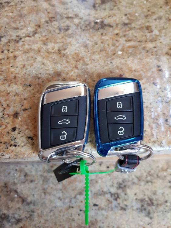

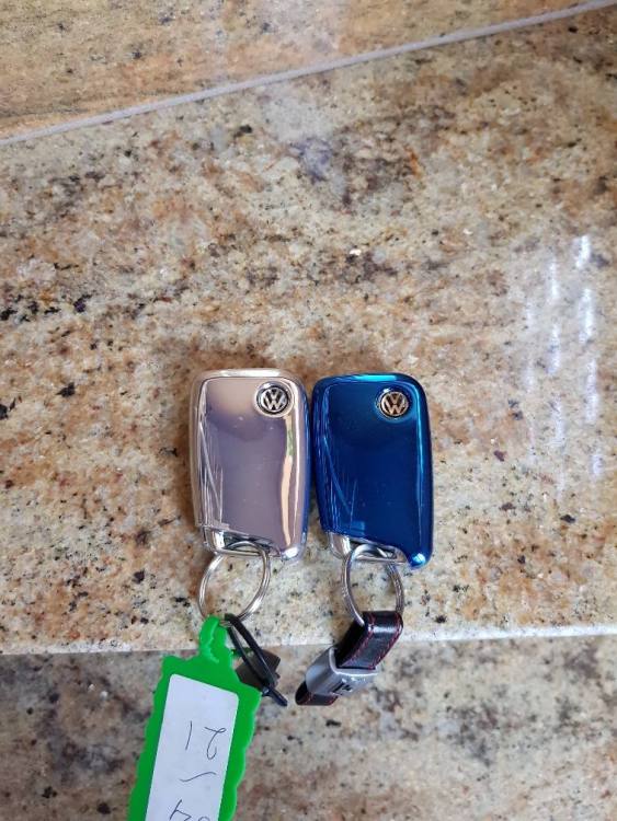

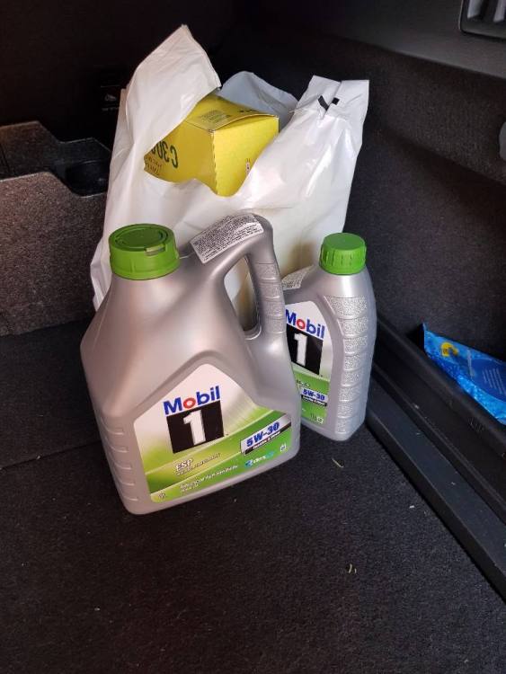

Am trecut in anul nou cu bine.Am facut un drum de Revelion pana in Bansko, dar Albastrica avand nr rosii a ramas acasa. Anul 202 a venit cu niste cadouri pentru ea : huse pentru chei , pedale si footrest tip R-Line, ulei Mobil  1 si filtre pentru revizie si adidasi noi pentru vara Nexen NFera SU1 215 55 17. Cand voi face revizia la motor o sa primeasca si una la cutia DSG pentru ca se apropie cei 60 k km de la ultima revizie.

Sunt curios si cum se va impaca masina cu uleiul Mobil 1. Am citit aproape tot topicul de uleiuri si laudele din partea colegilor forumisti m-au determinat sa il testez in detrimentul Castrolului si uleiului OEM VW.

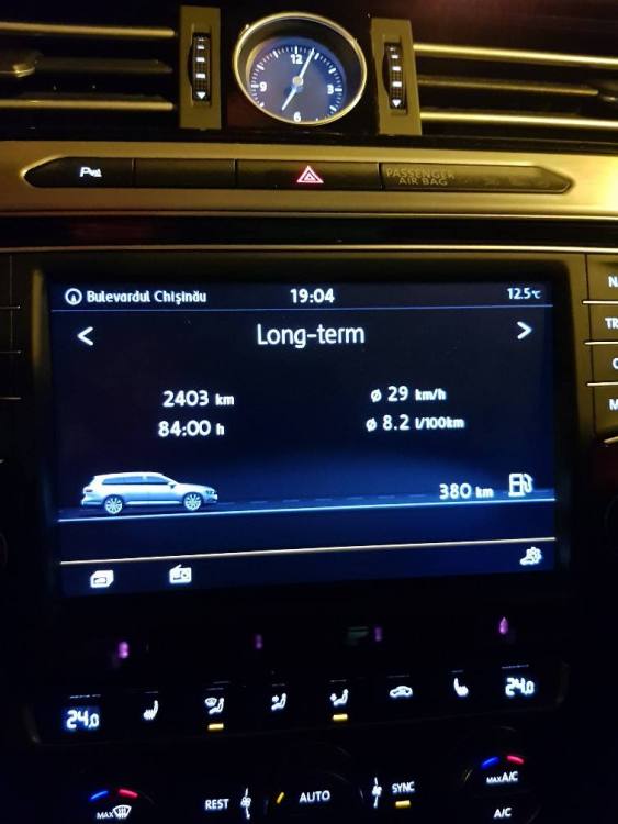

Masina a implinit 3000 de km de cand este la mine si imi aduce deosebita placere in fiecare zi cand o conduc. In ultimele 2 sabtamani , de cand cu corona v o plimb zi de zi pana la munca si innapoi acasa.
In afara de zgomotul la rece dimineata care nu s-a potolit, nu am nimic sa ii reprosez. Consumul este decent avand in vedere ca 80-85 la suta este facut in Bucuresti. Atasez o poza cu consumul pe 2400 km inainte de pandemie.
In perioada asta , cel putin sabtamana trecuta am scor in timpul sabtamanii consum de weekend in Bucuresti ?.

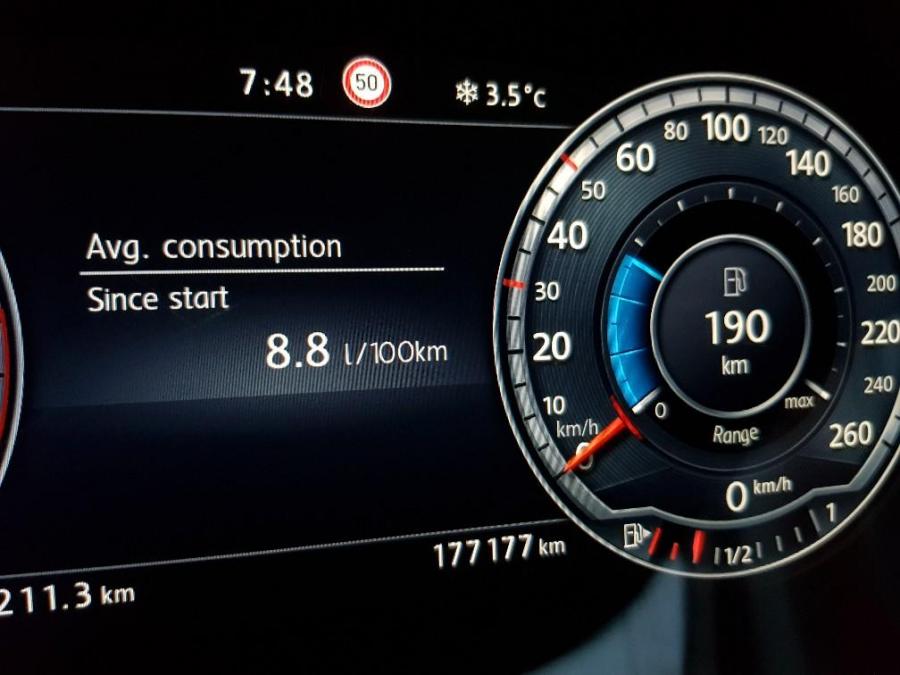

Si o poza cu un nr frumos de km 😁
