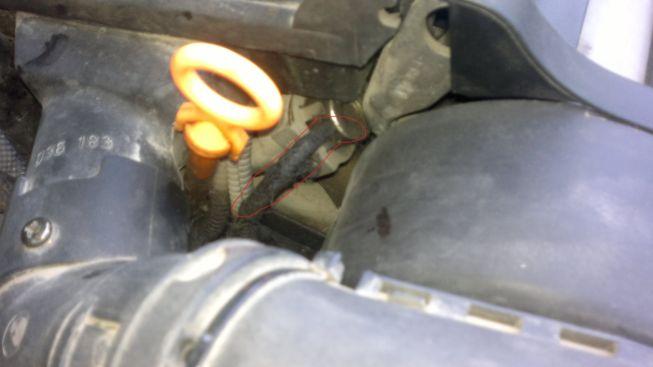

De unde este si ce rol are piesa ?
puricele
nu se intelege mai nimic din poza, pune si tu un macro :)
pare a fi ceva de la tubulatura aer/apa

daca te uiti in partea stanga cum scoti casetofonul,ai sa vezi ceva de aluminiu care trec firele pe langa el acolo vine chestia de plastic,este de protectie la fire se pune usor daca te concentrezi un pic.numa bafta

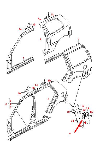

Salut baieti. Mai revin cu o problema ce mi s-a intamplat acum cateva zile la Golful meu VARIANT.
Dimineata cand m-am dus la masina sa o pornesc pentru a pleca la servici, venind din spatele ei, am constatat ca imi atarna un furtunas in dreapta spate, bagat pe sub masca. Acel furtunas (3-4 mm diametru) l-am vazut de acum 2-3 saptamani de cand am cumparat masina, dar era iesit doar un lat de palma si nu i-am dat atat de multa importanta. Acum imi atarna pur si simplu pana jos. L-am tras afara de sub masca si are cam o jumatate de metru lungime :) Jumatate din el parea unsuros si murdar si cealalta jumatate era mai curata...
De unde este acest furtunas ? Se scurgea ceva pe el sau urmeaza sa-mi ramana apa in masina ?
Am desenat pe o poza cu galben, cam pe unde era acel furtunas :(
post-46865-0-03476700-1325839169_thumb.j
este pt drenajul din compartimentul busonului de alimentare combustibil.
Aaaa inteleg. Si era legat la "gaurica" aia din compartimentul busonului :) Deci nu-mi fac probleme ca-mi intra apa in masina :D
Mersi @RZF ;)

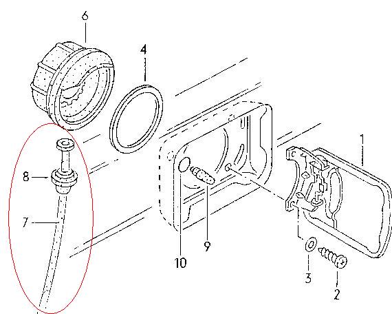

Pai cam asa arata, din plastic galbui transparent si unsuros cu multa mizerie pe aproape jumatate din el. In partea de sus avea guler mic.

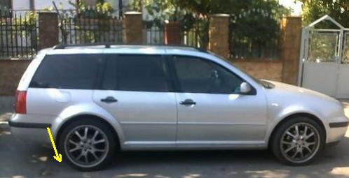

Nu am cum sa ma uit dupa roata, deoarece era bagat intre bara din spate si masca de plastic neagra de deasupra rotii.

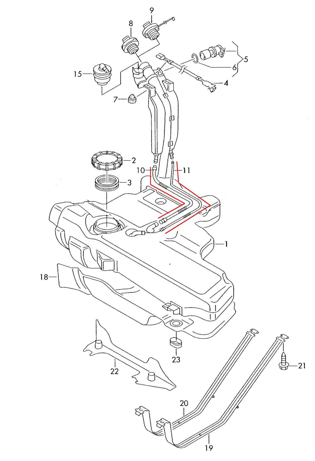

Din cate am inteles eu de la RZF ca acest furtun era legat la gaura aceea mica de sub buson. Ati vazut ca atunci cand alimentati la pompa si trageti teava afara din rezervor se mai scurge putin din teava pe membrana aceea exterioara unde este capacul de la rezervor. Sub capac este o gaurica mica pe unde se scurge motorina sau benzina pentru a nu ramane acolo combustibilul rezultat in urma retragerii tevii de la pompa pentru a nu se prelinge pe aripa exterioara a masinii....
Acum am gasit o poza pe net cu ceea ce vreau sa spun :D + alte doua scheme mai explicite.
Din cate imi aduc eu aminte avea gulerul ca in schema 2....
post-46865-0-29625100-1325846779_thumb.j
post-46865-0-93975400-1325847217_thumb.p
post-46865-0-05891500-1325847343_thumb.j

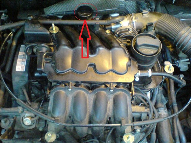

Ce este aceea din poza? un fel de capac dar ce rol are... se misca un pic ca si cum nu ar fi infiletat sau ceva de genu!

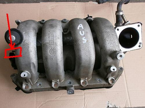

ce rol are piesa aceea din care iese un furtunas mic?
la mine da ulei pe acolo iar furtunasul este de vreo 10cm si atarna fara a intra in nimic, este normal?
post-15932-0-99963800-1371892514_thumb.j
Modificat de puricele
piesa este regulatorul de presine pt rampa de injectoare,el functioneaza cu vacuum,vacuumul trebuie sa se realizeze cu ajutorul acelui furtunas.
Modificat de R Z F
...si care intra in galeria de admisie.Daca ai capelele(de cauciuc panzat) furtunului de plastic plesnite,dai o fuga la un magazin si iei FURTUN RETUR INJECTOARE (10 centimetri).Tai 2 bucati din el dupa ce masori capetele vechi si apoi introduci furtunul in stutul de la regulatorul de presiune si in stutul de pe galeria de admisie.
Mai intai incepi cu galeria de admisie...pt ca acolo e mult mai greu de bagat.
Dupa schimbare o sa vezi alt mers al motorului masinii tale...
