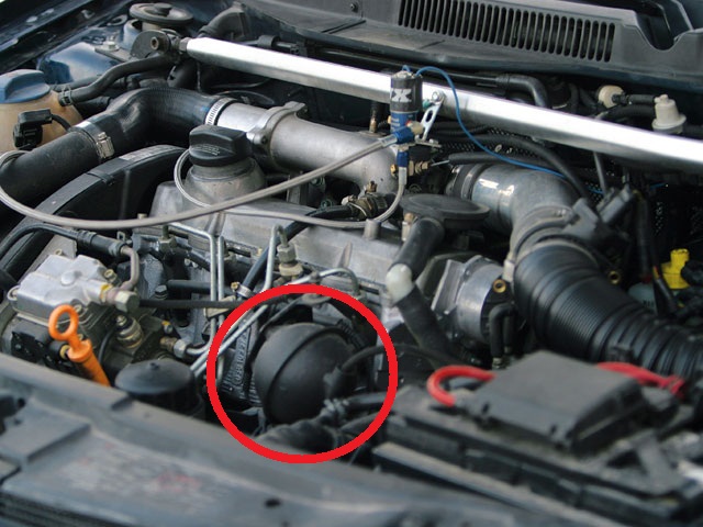

Are cineva idee ce reprezinta acest corp sferic incercuit cu rosul din imagine ? :rolleyes:
PS : E tot motor ALH , poza luata de pe net dar nu e al meu :D .
post-85659-0-19586400-1315248080_thumb.j
Acea sfera este un rezervor de vacum, ce ajuta pompa de servo atunci cand se apasa (de obicei) de mai multe ori pedala de frana intr-o perioada scurta de timp. Ex: la coborare.
Da! de la servofrana. Acolo se acumuleaza vacum sa existe tot timpul pe instalatie o rezerva de vacum, si sa tina cat mai constanta persiunea negativa (vacum). Incearca dupa ce ai oprit motorul sa scoti furtunasul ce intra in "bila", se va auzi cum trage aer.
Si ca veni vorba de vacuum acum mi-am dat seama ca si la EGR este un furtunash deasupra , credeam ca de acolo se accelereaza motorul printr-o comanda electrica :lol: :lol: . Dar ala e furtun vacuum-atic . :biggrin:

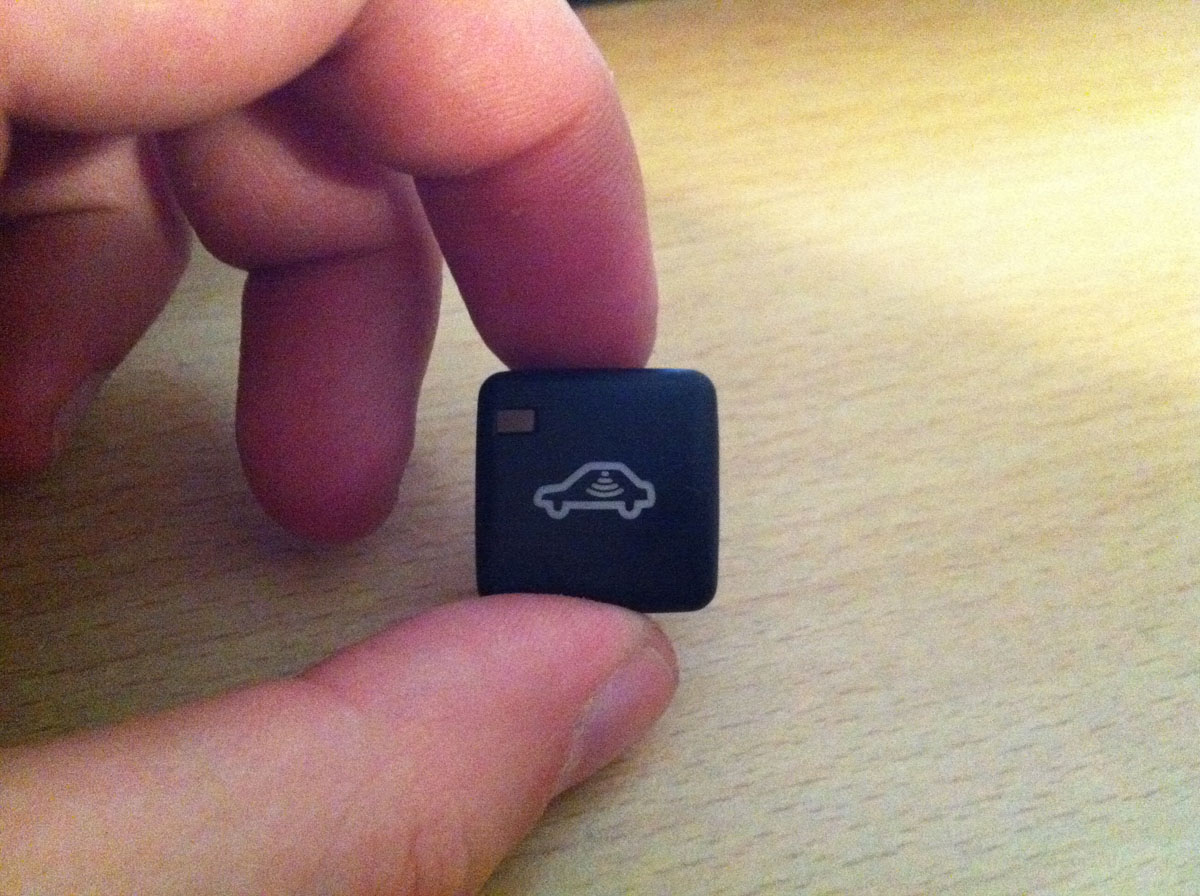

salut. azi am facut ordine prin torpedou si am gasit un buton. dupa semn pare a fi de la activare/dezactivare alarma. problema e ca nu stiu de unde ii. in bord toate butoanele sunt la locul lor.
atasez si o poza cu butonul...
post-27344-0-47621400-1316367239_thumb.j
Modificat de RazvanBlade
am gasit de unde e butonul. se gaseste pe stalpul masinii, jos langa scaunul soferului. e pt dezactivare senzori interiori ( in caz ca vrei sa lasi caine sau alt animal in masina)
adica vine echipare de original?E prima data cand vad aud ceva de genul asta.. :lol:
nu neaparat pe original.Doar daca ai spre exemplu,la lampile pasagerilor din spate si senzori volumetrici,atunci ai si butonel de ala pe stalp ca sa dezactivezi senzorii.

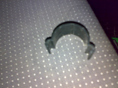

Am gasit-o cazuta in partea dreapta fata.Ce este si de unde a cazut? Nu are nici un cod pe ea.
