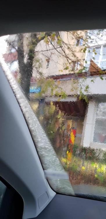

Salut colegi. Azi am pornit încălzirea parbrizului. Am observat că nu se încălzește pe toată suprafața. Nu are fire pe toată suprafața sticlei. La voi cum este? Înainte de Skoda am avut un Passat tot la fel cu încălzire în parbriz dar acela se încălzea pe toată suprafața sticlei.
Nu prea are cum fi parbrizul decât la fel :)! În partea superioară este complet acoperit de fire, în partea inferioară cam 10 cm (stânga/dreapta) nu este acoperit. În poză se vede foarte bine acoperirea. Pe mine unul nu mă deranjează (este oricum prima dată când utilizez...).
Azi am folosit și eu pentru prima dată încălzirea parbrizului. Cam 30 de secunde (estimez... nu am stat cu cronomentrul...) a durat să se dezghețe și am plecat din parcare în mod decent!
Modificat de pongo73
salut asa este si la modelul meu asa este conceputa si gandita sa functioneze. aceeasi portiune ramane si la mine ,se pare ca incalzirea este montata sa incalzeasca zona de lucru a stergatoarelor  .nu pot sa pun poze pentru ca depasesc 1,95mb
Asa e si la mine si ce ma enerveaza ca la masina anterioara (passat b8) firele erau pe toata suprafata si dezgheta complet tot parbrizul. La skoda vad ca au facut economie 10 cm. Naspa

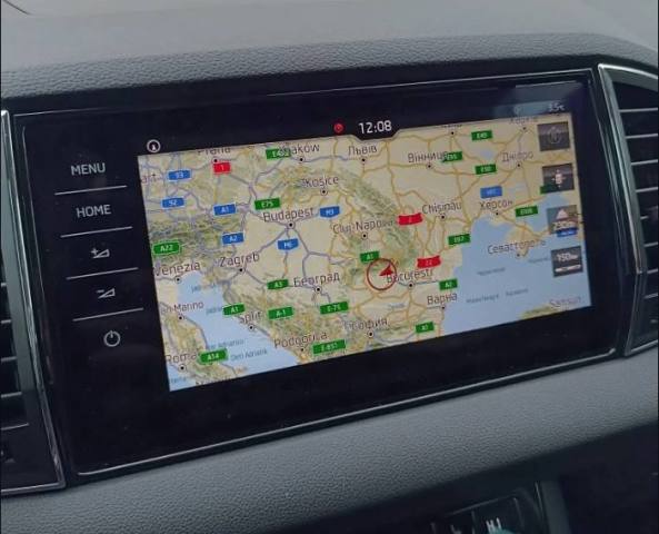

Iata ca revin dupa ceva timp cu o problema. Am zis sa o expun aici ca "cica ar fi o problema a lor". Asa mi-a zis cineva. A masinii sau a echipamentului in sine, nu a vrut sa spuna mai multe.
Acum 3 zile ecranul central(Columbus), a incetat sa mai afiseze ceva. Nu functioneaza nici audio nici video. Butoanele touch din lateral sunt aprinse. Daca tin apasat butonul on/off 10-15 secunde se aude un pocnet scurt. Atat.
Camera spate, senzorii laterali nu functioneaza. In acelasi timp cu nefunctionalitatea ecranului a aparut in bord mesaj cu " SOS functie apel de urgenta limitata. Atelier". Apelul de urgenta functioneaza-probat. Ledul este verde.
La reprezentanta au spus ca unitatea din torpedou trebuie schimbata. E defecta.
As dori sa stiu daca poate fi reparata/resoftata sau cum sa rezolv problema aceasta. De preferabil in Galati/Braila.
Daca e nevoie atasez poze cu defectele gasite de ei.

Am reparat unitatea. Cost cu totul(tester, piesa inlocuita, curier) cca 1500lei. Una din placi avea un cip/procesor ars. A fost schimbata placa cu totul. Cu ocazia acestei defectiuni au mai aparut si erori pe abs, senzor calitate aer, apel sos. Au fost sterse erorile si acum merge ca inainte.
Senzor calitate aer nu are legătură. Acesta eroare o sa apară iar la scanare, verifica. Este defect, mai mult ca sigur, problema comuna la acesta platforma
Voi verifica. Multumesc de informatie. O cauza a aparitiei defectiunii? Ma gandesc ca ar fi piesa de calitate proasta. Filtrul de polen l-am pus cu carbon si polifenoli. Daca e de schimbat spre ce producator sa ma indrept?
