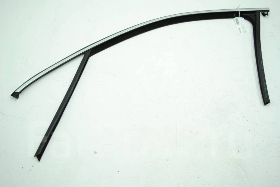

Ghidaj geamuri (sinele pe care culiseaza geamurile):
7P0837431H5AP - usa fata, stanga
7P0837432H5AP - usa fata, dreapta
7P0839431L - usa spate, stanga
7P0839432L - usa spate, dreapta
Trimuri geamuri:
7P08539857Z7 - usa fata, sus stanga
7P08539867Z7 - usa fata, sus dreapta
7P0837475H7Z7 - usa fata, jos stanga
7P0837476H7Z7 - usa fata, jos dreapta
7P08539087Z7 - usa spate, sus dreapta
7P08539077Z7 - usa spate, sus stanga
7P0839476G7Z7 - usa spate, jos dreapta
7P0839475G7Z7 - usa spate, jos stanga
7P68539957Z7- geam mic stanga
7P68539967Z7 - geam mic dreapta

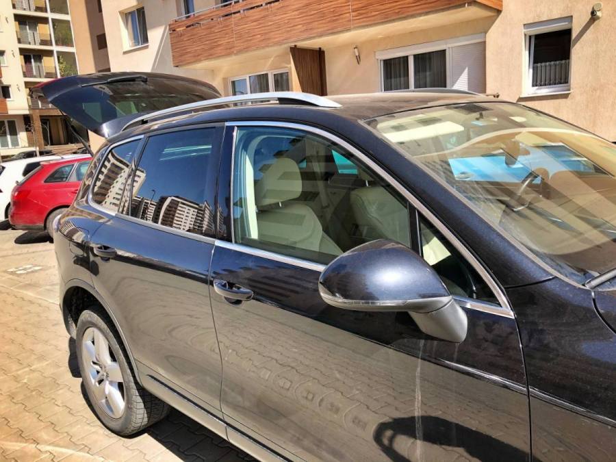

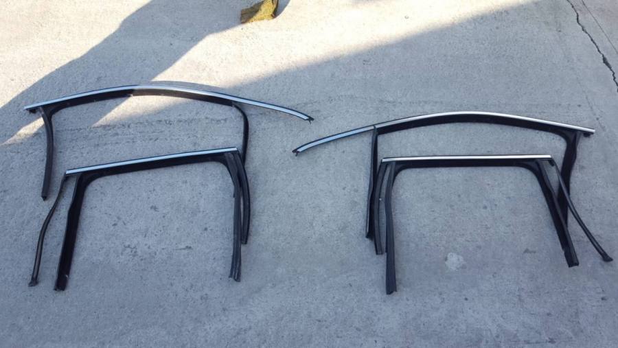

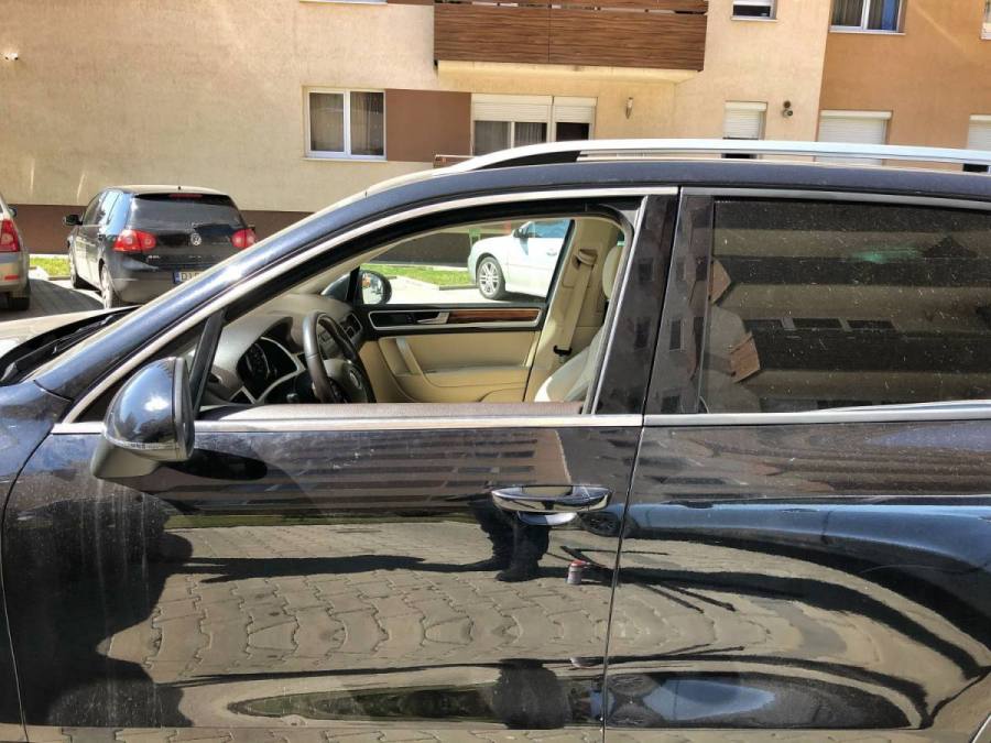

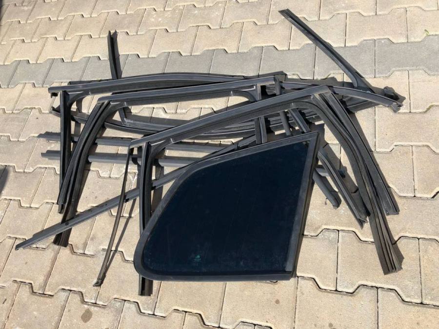

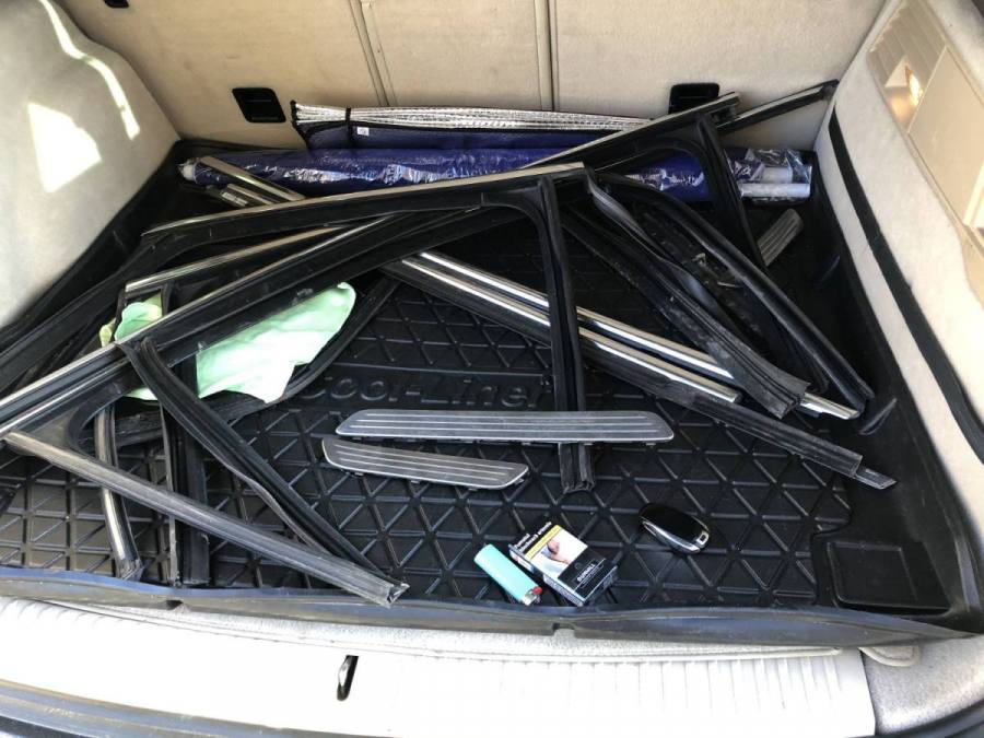

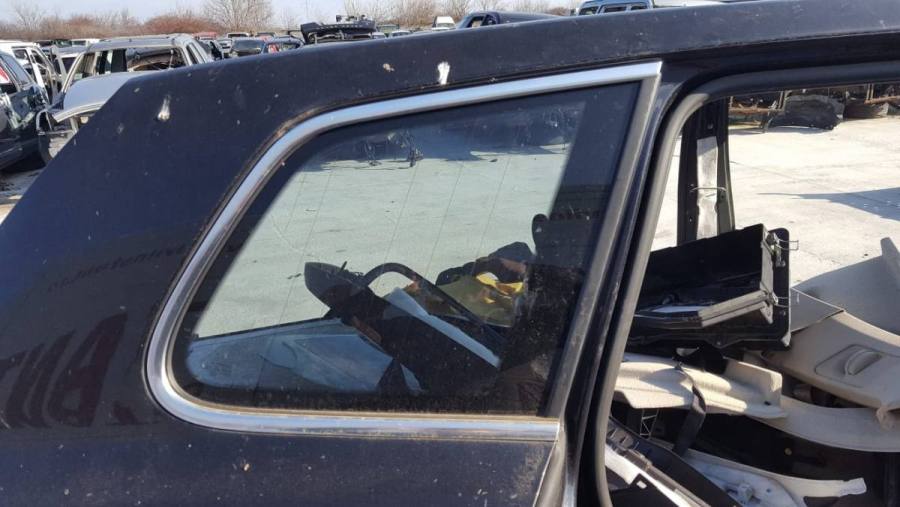

Geamurile fixe din spate trebuie cumparate cu totul deoarece chederul din cauciuc pe care se fixeaza trimurile cromate e lipit si nu poate fi demontat. Eu am cumparat ghidajele de la geamuri cu tot cu trimuri, geamul fix dreapta si imi mai trebuie acum cel de pe stanga si trimul cromat de pe portiera spate stanga (cel de jos). Urmeaza sa le montez in perioada urmatoare cand completez cu ce mai trebuie. Pe viitor voi comanda ornamentele R line de pe portiere si poate ma calmez. Dar nu cred
Modificat de adidas00
Pana-n una alta, am foliat si montat geamurile fixe.
Bravo. O sa arate bine. Cele fara acest pachet, mie nu-mi plac

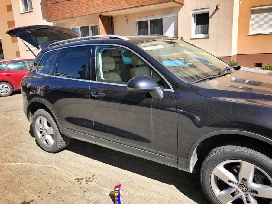

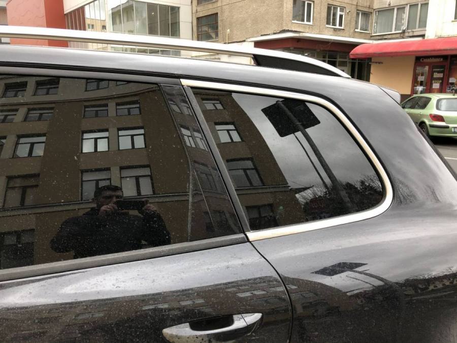

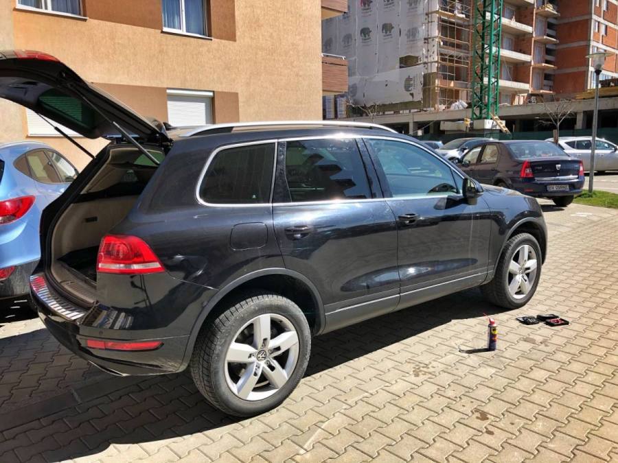

Am reusit sa montez si restul elementelor cromate. Mi-a luat undeva la 3 ore, toate geamurile.
Urmeaza bandourile de pe portiere dar mai astept poate le prind R-Line si in final un polish plus un tratament ceramic.
Arata altfel....adica,  mult mai bine! Bravo!
Salut ,eu as vrea sa infoliez cromul in piano black . Imi poti explica procedura prin care scoti elementele cromate ?
Eu le-am luat cu tot cu "gumele" pe care se fixeaza elementele din aluminiu, deci acele elemente nu au fost demontate deloc. La demontare se stramba, fiind destul de fragile, si nu mai pot fi indreptate. O firma care se ocupa cu folieri nici nu are nevoie sa le demonteze.
