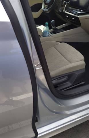

Montat cheder suplimentar intre usile fata-spate. Cost = 25lei, timp montaj=5min
Ma declar multumit deoarece s-a diminuat zgomotul de tigaie la inchiderea usilor, diminuat zgomotul de rulare, mai ales cand este vant lateral si nu se mai murdareste zona dintre usi.
Nu cumva sa folositi cheder autocolant, e o mizerie care se dezlipeste imediat.

Salutari, imi spui, te rog de unde ai reusit sa achizitionezi chederele suplimentare?
Vad ca esti din Tm. Din Mehala. Cumperi la metru, ai nevoie de 2-3m.
As fi luat si eu optiunea daca dadeam peste un reprezentant de vanzari adevarat, care chiar sa stie ce vinde...
Ai si poza din lateral, cu usile inchise?
