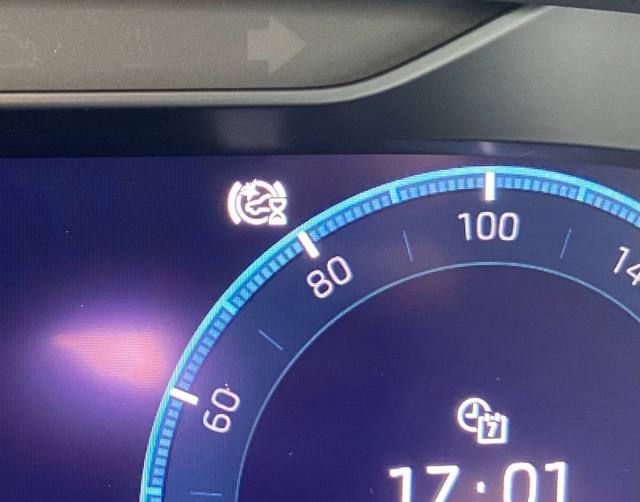

Salutare, ce seminifica acest martor? L-am cautat in carte, dar nu-l gasesc.
In manualul utilizatorului spune asa: (am gasit doar in engleza pe net)
-  Front Assist is started. The function may be restricted or unavailable in the following cases:
▶ About 30 seconds after starting ( lights up in the instrument cluster - se aprinde simbolul de care spui tu)
Practic se aprinde inainte se fie functional front assist-ul, probabil pana isi face o autoverificare la sisteme, etc.
Este și în manualul în limba romana la capitolul Lămpile de control: se activează Front Assist.

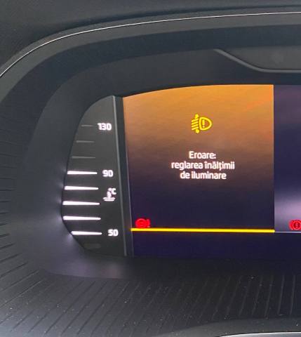

De 2 zile persista eroarea.
Prima data a aparut pana am oprit motoru, apoi nu a mai aparut, dar de data asta sta in bord de 2 zile.
Farurile sunt basic led, nu Matrix.
@valisfi ala e autoleveling-ul. Daca imi amintesc bine, pe puntea spate ai niste senzori (potentiometre) care masoara cat de mult se inclina masina (in varianta mai scumpa ai si pe fata).
Daca ai luat vreo groapa mai serioasa e posibil sa ai unul sarit.
La basic LED inaltimea se reglaza manual din infotainment.
Da, asta e faza, ca se regleaza manual.
O data cu eroarea asta, nu se mai pot regla farurile si stau permanent aprinse, pe perioada condusului, cred ca e setat ca si sistem de siguranta. Probabail, cel mai sigur, este o vizita la reprezentanta.
