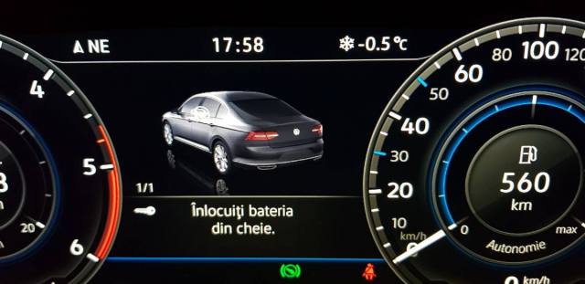

Am înlocuit bateria anul trecut în decembrie și asta a apărut din nou mesajul că trebuie înlocuită bateria de la cheie
Am patit si eu la fel cu bateria care a trebuit schimbata dupa foarte putin. Poate cineva a gasit vreo rezolvare.
Bateria mea are aproape 3 ani și încă funcționează.
Înțeleg că apare o atenționare în bord când bateria e pe ducă?

Mesajele de atentionare mai jos.
