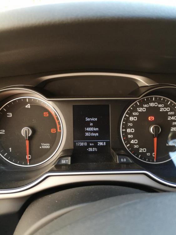

Salutare!
Dupa ultimul schimb de ulei si filtre la masina din semnatura (Audi A4 B8.5 2.0 TDI 177 CP) baietii de la service mi-au resetat intervalele de service/inspectie. Intervalele de service/inspectie au fost resetate, dar problema este ca acum de fiecare data cand pun/iau contactul pe ecranul computerului de bord apare mesajul "service in 15000 km 365 days". Eu suspectez ca nu s-a respectat procedura de resetare.
Am revenit la service dupa ce am observat mesajul, dar pacate nu au stiut sa il faca sa dispara.
Ulterior, folosind o interfata VCDS, am incercat si eu mai multe metode gasite pe internet, dar nu am reusit (probabil imi scapa ceva).
Imi poate spune cineva procedura corecta si completa pentru resetarea intervalului de service si inspectie si stergerea mesajului enervant (service reminder)?

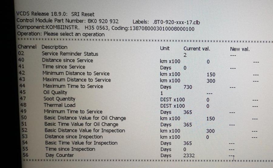

Postează valorile cu timpul scurs de la revizie, distanta, etc... Din vcds
Nu mai am acces la o interfata VCDS momentan, insa am log-urile. Informatiile cerute se regasesc in log-ul de mai jos.

Salut, o problema similara am avut si eu cu sevice reset ul.
In VCDS se merge la SRI reset si se selecteaza service reminder status adica 02 si se reset eaza.
@Ener2k Intra cu Vcds pe Instruments/Adaptation/Canal 53 si pune noua valoare 0.
Pun degeaba 0, nu dispare. Oricum valoarea memorata este 0. Chiar nu inteleg unde e problema. Nu am reusit nici acum sa scot atenționarea.
