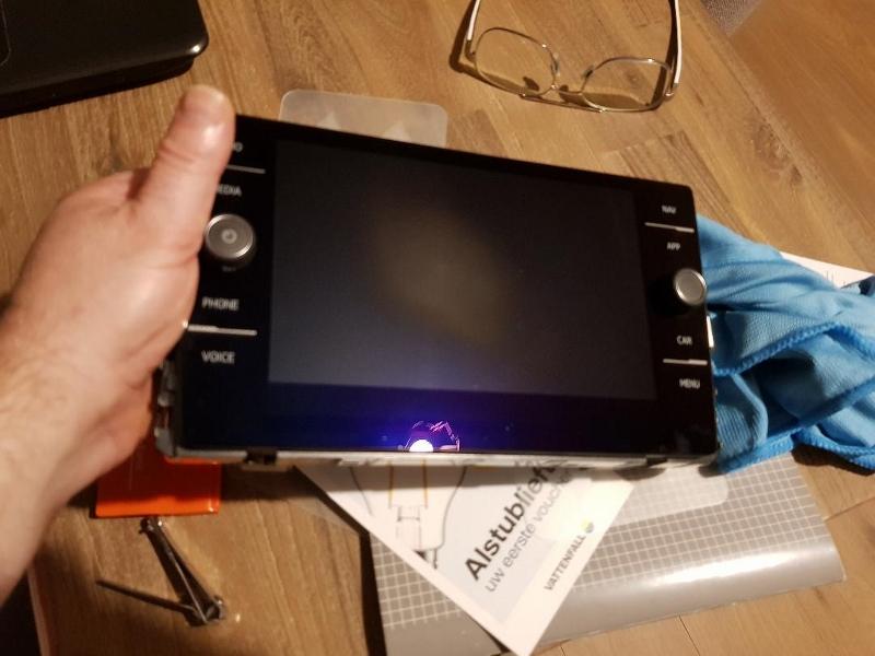

Am comandat de pe net un display MIB2 si 8", model >2017 care a venit cu o fina zgarietura.
perfectionist cum sunt, m-am gandit ca poate reusesc sa o elimin printr un fin polish dar, am reusit sa matuiesc ecranul
1144874674_995(800x600).jpg.dca7d6d178bbd1795c734caa9ca0b431.jpg  2029169045_991(800x600).jpg.2af22e3516a4d2b20b2c3f330a50ff9b.jpg
practic, am inlaturat prin frecare stratul de protectie-lac si acum se vede o mare pata de culoare maro cand ecranul este oprit.
In rest, functioneaza impecabil iar pornit, nu se vede nici un defect.
problema este de suprafata.
Intrebare: stie cineva cum/daca se poate repara "stricaciunea " asta?
atasez foto;
deja am incercst cu folie ( o aveam luata) dar nu rezolva mai nimic ?

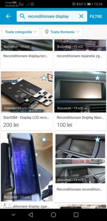

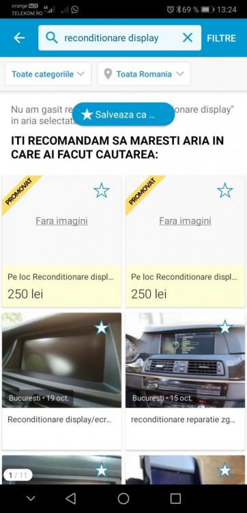

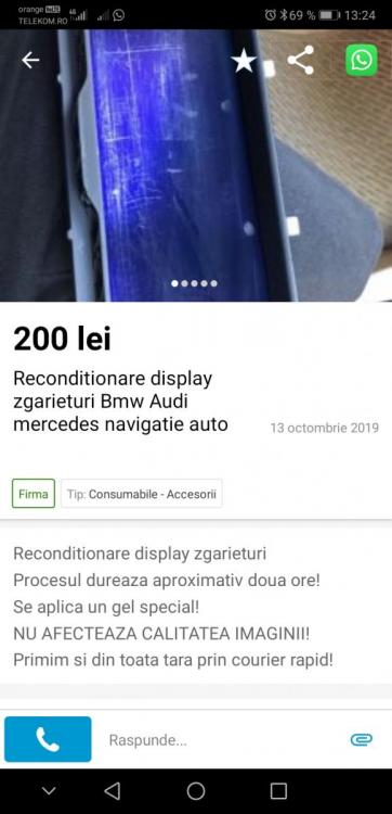

Cauta pe olx, sunt oameni  care te pot ajuta... Suna și vezi cum o poți rezolva
sa stii ca am cautat Florin dar, nu reusesc sa gasesc pe nimeni, am
sunat si la catiava care repara navigatii fara succes insa.
Daca stii pe cineva, m ar putea ajuta foarte mult.
Hmm, ma îndoiesc. Știi de ce? Pt ca înainte sa îți recomand, am cautat eu, ca să nu îți zic aiurea.... Și ce crezi, am găsit. Uite... Am cautat iar. Acum, nu știu dacă în cazul tău mai pot face ceva....
AlexandruGalati
Atelierele de Detailing Auto fac aceasta operatiune , cele care se ocupa cu polish auto ?

Acum da, e matuit.. După polish ul pe care l-ai aplicat, nu?

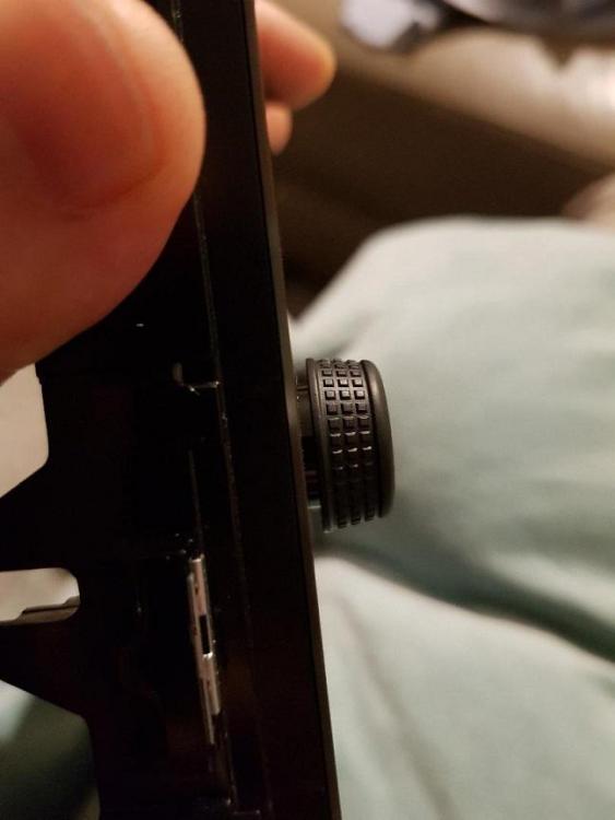

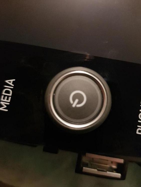

poate sa mi spuna cineva cum scot butonul asta ? si pe celalalt trebuie sa l scot dar cred ca e aceelasi principiu.
am tras de el dar nu iese... n am tras foarte tare ca nu vreau sa l rup.

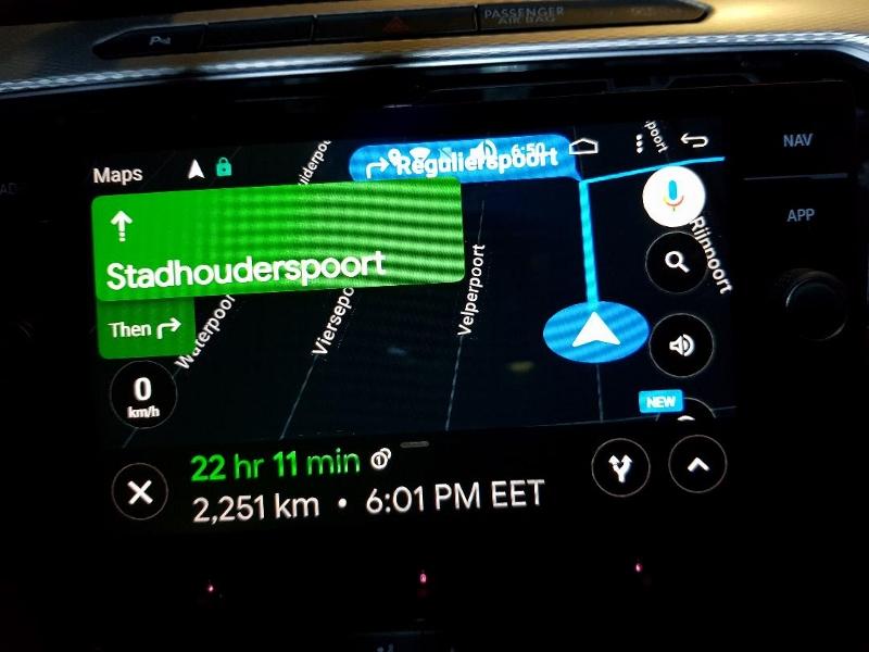

scuze ...revin cu " rezolvarea " problemei din acrst topic:
desi am fost la 2 centre specializate pe reparatii/detailing navigatii inOlanda , nu au putut rezolva pata aia.
Rezolvarea a venit insa de la Aliexpres ? odata cu achizitia unui geam de protectie "tempered" din cel de calitate mai buna ( Ruya - 20 eur).
tinabd cont ca altii pun pe ecrane noi geam dintr asta, eu s ff multumit de rezultat.
sper sa ajute si pe altcineva.
toate bune!

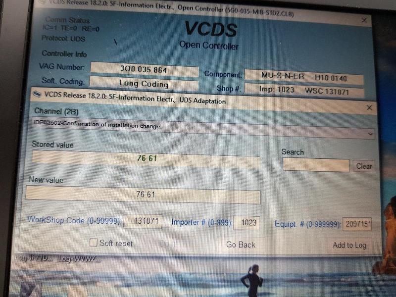

salut. la mine s permanente. cel putin prima Nu se sterge deloc. A doua, se sterge si reapare mai tarziu.
am incercat de n....ori.
am vorbit cu cineva de la o reprezentanta si mi a spus ca, noul ecran nu face parte din imperecherea de fabrica si ca softul a detectat o anomalie in sistem si face verificari.... minte el, mint si io !
dar, pare plauzibil acest raspuns.
mi a zis ca ar putea sa ncerce sa le imperecheze online dar nu stie cum o sa reactioneze sistemul si mai bine sa le las asa.
acum, daca tu stii altceva, zi-mi si mie ;)

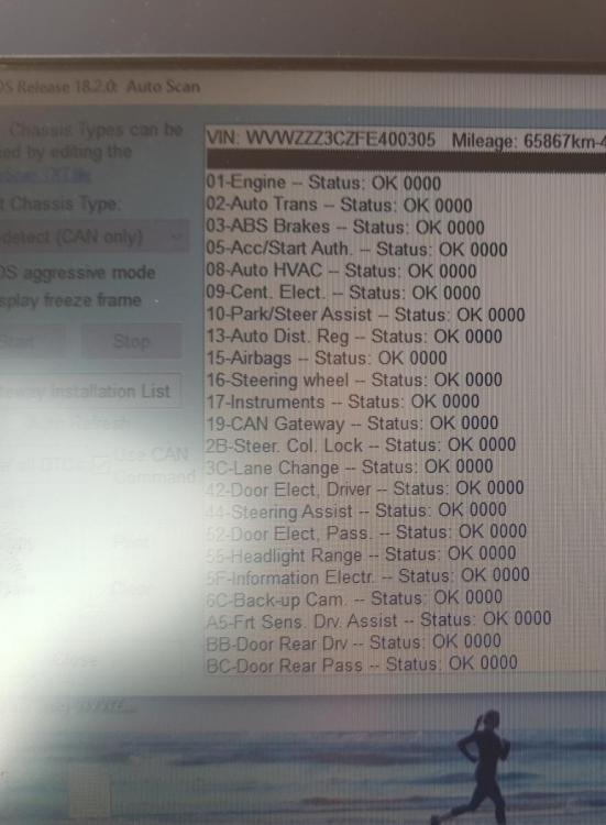

am incercat astazi procedura de mai sus dar, n am reusit sa trec de codul de acces.
am incercat cu "31347" fara succes . oare pentru "5F information" este alt cod?
daca da, si l stie cineva, il rog frumos sa mi l spuna si mie ... multumesc
apropo: la scanare imi arata codul asta acum, oare o fi ok sa ncerc sa l schimb?

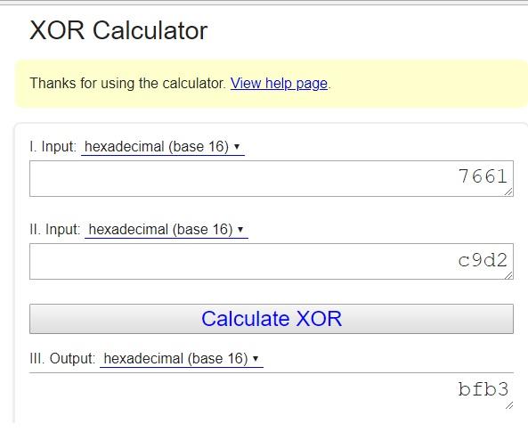

31347 e ala de pe 9, centrala electrica, ar trebui sa-ti apara in fereastra codul de acces, pui mouse-ul in patratul unde trebuie bagat codul si apare o bula cu codurile de acces. Eventual incearca-l pe asta: 20103
Codul trebuie bagat in calculator (scrii calc in run in windows si cauti sa fie pe programmer, selectezi HEX, tastezi ce te intere, cauti butonul de biti unde selectezi XOR, bagi codul C9 D2 si dai egal., celalalt cod il pui in loc la 76 61, dai apply si gata. Si eu am patit-o dupa o schimbare de unitate si am scapat de erori.
BFB3 imi da mie la calcul :) (76 61 XOR C9D2 = BFB3)
LE: sau mai simplu, aici e un calculator online (am acelasi rezultat): http://xor.pw/#
stai sa vad daca am inteles bine, nu sunt familiarizat cu " chestiile aste" :)
in loc de 76 61, trebuie sa scriu la "new value", bf b3, corect?
Modificat de cascadoru
am rezolvat ... multumesc mult "Aerosmith Fan" ?.
a mers greu ptr ca eu ma asteptam sa inlocuiasca vechiul cod cu noul cod dar, il pastreaza tot pe cel vechi desi, accepta noua valoare....?.
La urmatoarea scanare, eroarea s-a sters si nu a mai aparut.
