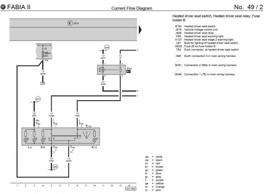

2.Ma poate ajuta cineva cu o schema electrica?

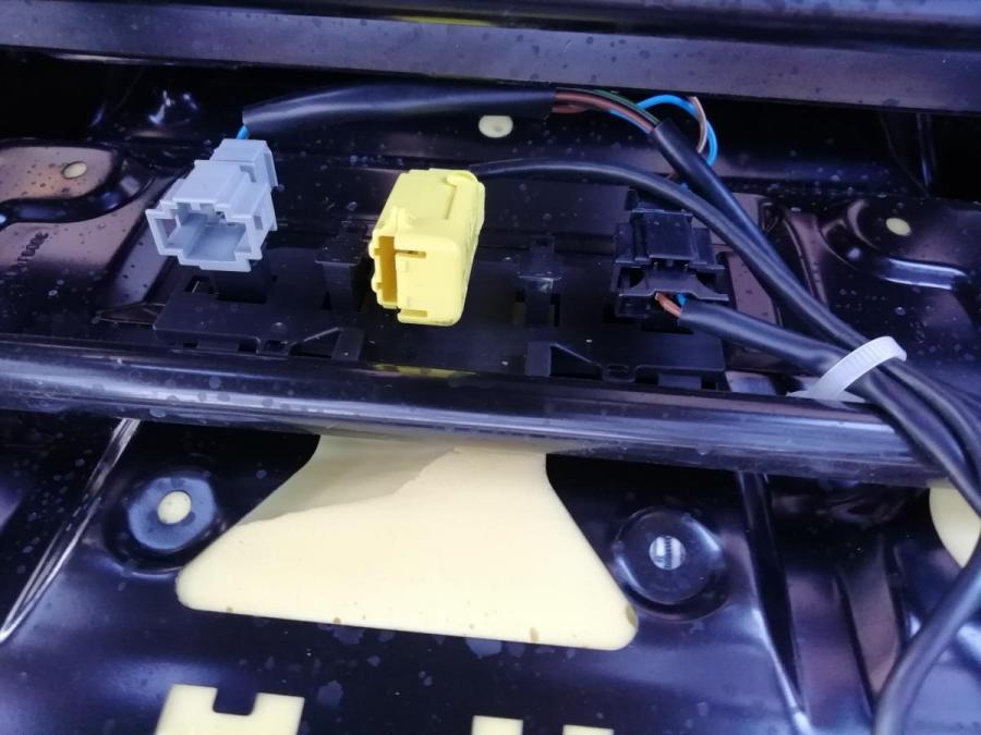

Mufa gri este cea de incalzire,galbena de airbag. Pe unde am intrebat nu stie nimeni de existenta unui modul de comada pentru scaune incalzite la fabia 2(mai ales situat sub scaun). Part nr scaunului este 2k0 881 150f (luate de pe Fabia 2 Monte Carlo).

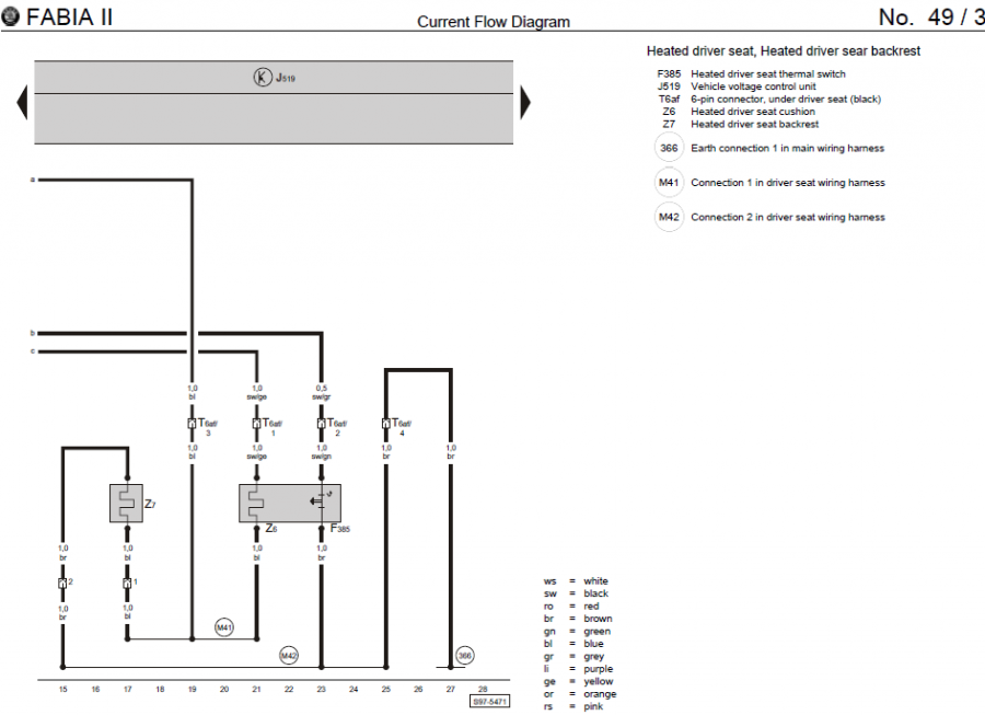

LA fabia2 nu mai exista modul de control, treaba o fac butoanele si termoswitchul din perne.  Deci pentru butoanele OEM ai nevoie si de pernele oem.

Borna 75 nu este plus pentru ACC, de fapt masinile din grupul VAG nu au borna de current ACC, ACC inseamna sa ai current pe prima treapta de rotatie a cheii in contact nu sa ai si contactul pus, adica martorii aprinsi.
LA borna 75 dispare curentul atunci cand dai la automat.

Dupa un weekend plin de demontat,tras fire ,montat.....scaunele sunt montate,functionale si "oem".
