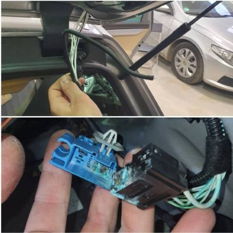

Daca masina e variant, ai verificat daca nu ai furtunas spalator rupt si scurt in mufa albastra?

Ai verificat cablajul?
