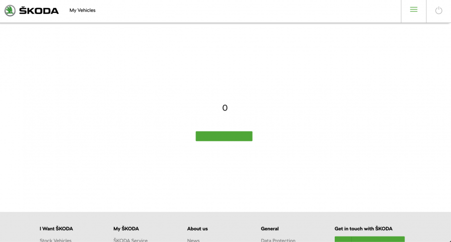

azi eram curios... ori o fi ceva de la masina sau legat de contul meu, ori de la ei. pe pagina web asa imi apare dupa ce bag user si pass (cu scrisul ala de jos taiat de parca nu se incarca pagina...)
Nici la mine nu merge. Ultima acceasare a fost acum 2 zile. Acum nu se logheaza. Buba de la ei

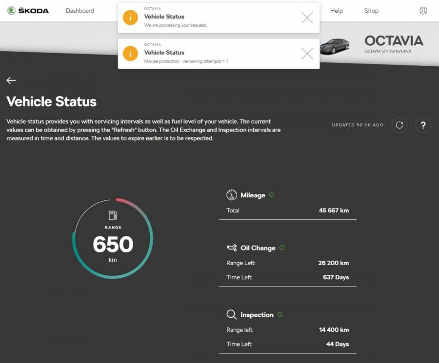

Azi am mai incercat sa dau refresh si am primit de 2 ori mesajul ca Vehicle Status - Misuse protection - remaining attempts = 3, apoi =2 si apoi =1.  Informatiile nu sunt actualizate de 50 ore
Skoda infoline mi-a dat nr din Romania, care se ocupa doar cu tractari :)
Are cineva vreo idee cui ar trebui sa ma adresez/care ar fi problema?
Long story short, a trebuit sa fac un drum la service pentru reinitializare si dupa cca 1h30 merge. Cica n-am fost chiar singurul cu problema asta, sistemul nu mai comunica cu serverul Skoda si de aici toata seria de probleme. In fine, chiar m-am bucurat ca baietii de la service i-au dat de cap si au fost foarte ok!

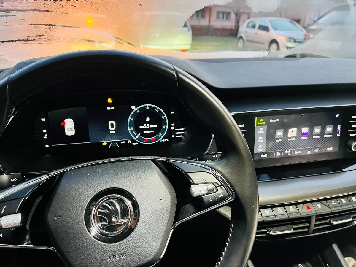

Pentru o Skoda Octavia IV din 2021 cu unitatea media aceasta se poate activa carplay wifi, merge doar pe cablu.
Nu reusesc sa conectez telefonul la masina prin apicatia MySkoda, imi spune ca profilul nu se poate incarca...
Va rog daca a mai intalnit cineva situatie ca mine si a rezolvat sa ma indrume cum sa fac.
