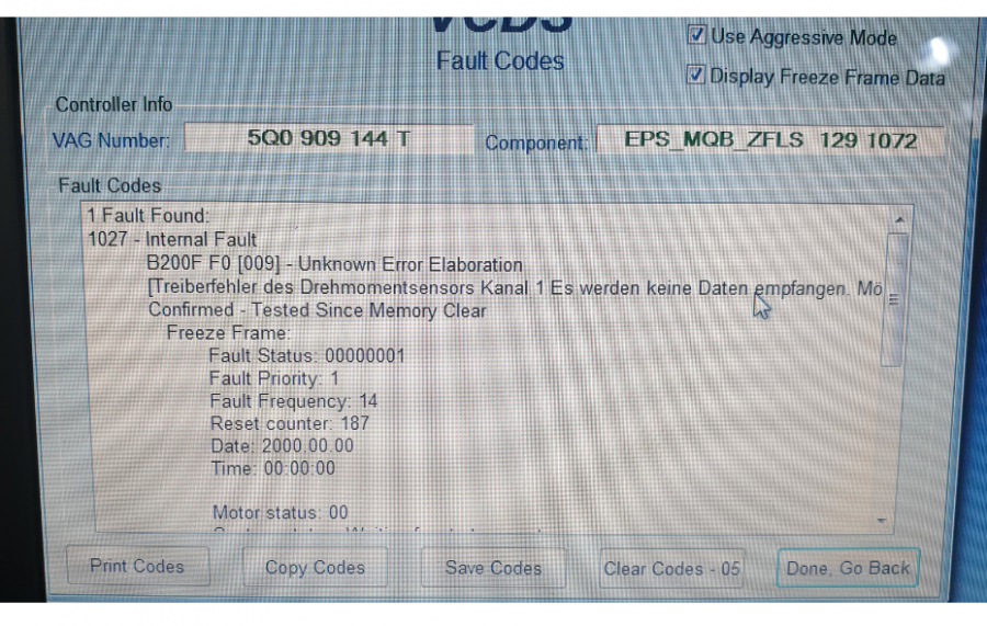

De ceva vreme am erorile atasate iar martorul "volan galben" aprins in bord.
Daca ma puteti ajuta cu ceva informatii as fi recunoscator sau chiar cu un service unde pot verifica erorile.
Am facut programare la Porsche Nord pentru astazi dimineata, ajung acolo, domnul de la receptie imi spune ca trebuie sa las masina 2 zile sa o verifice, ii zic atunci pentru ce am facut programare??? Ca iei rezolva si apoi imi spun cat ma costa...WTF, cum adica rezolvati si imi spuneti dupa cat costa? Faceti o scanare, vedeti care ar fi eroarea, imi faceti un deviz estimativ si va confirm sa nu...Marfa rau baietii astia...
Toate cele buneimage.thumb.png.4482a8fc0ab38460b86e136a103ec0bf.pngimage.png.37e8d481eb4feed6820c09f7c78ec5fe.png
A doua eroare pare sa aiba legatura cu radarul ACC. Exista un update care rezolva problema, din 2016.
Un update la erori, am facut programare la Avia Pantelimon, au facut diagnoza pe varianta next, next, gata.
Concluzie, ar trebui sa schimb caseta de directie pentru prima eroare, i-am rugat sa verifice cablajul, daca sunt update-uri de soft pentru ambele probleme.
Nimic, nu au facut nici o verificare suplimentara.
Eroarea nu este permanenta, merg cu masina, dupa o vreme dispare.
Ma gandesc sa fie oare de la baterie? O sa verific daca am vreun consumator ascuns.
Imi puteti recomanda pe cineva?

Am inlocuit caseta de directie cu una reconditionata adusa din Germania cu garantie. A fost comandata pe baza serie de sasiu, functioneaza perfect cu o singura exceptie, am mai multe erori pe A5 - Front asist, nu mi se mai activeaza Lane assist. Poate fi de la caseta sau necesita codare?
Versiunea ce era instalata pe masina:
Adresa 44: Asistenta directie (J500)       Eticheta:| ROJ\5Q0-909-144.clb
   Numar VAG SW: 5Q0 909 144 T    HW: 5Q0 909 144 R
   Component: EPS_MQB_ZFLS  129 1072
   Codare: 1103
   Atelier: WSC 00049 770 00129
   Pachet ASAM: EV_SteerAssisMQB 013144
   ROD: EV_SteerAssisMQB_013.rod
   VCID: 4581E714C4A1EE67E4-8010
Versiunea comandata:
   Numar VAG SW: 5Q0 909 144 S    HW: 5Q0 909 144 R
   Component: EPS_MQB_ZFLS  126 1063
   Codare: 0102
   Atelier: WSC 06385 790 00016
   Pachet ASAM: EV_SteerAssisMQB 012140
   ROD: EV_SteerAssisMQB_012_VW37.rod
   VCID: 4487FA10CF9BD76FF3-8010
