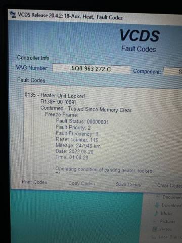

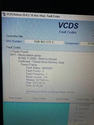

Salutare am și eu o problemă cu încălzirea auxialara (webasto) nu mai funcționează, apăs butonul și se stinge singur după 5 secunde ce poate fi, am uitat să menționez mașina stă de o lună pe tușă… am permisul suspendat și azi am pornit-o și am zis ia dau puțin drumul știind ca vine iarna de acuma … și supriza
Schimba pompa de recirculare si deblocheaza unitatea.
