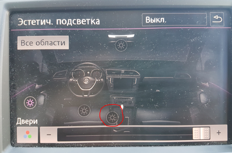

Intrebam pentru ca am crezut ca ai reusit cumva sa codezi reglaj separat precum aici (cu rosu):
Oricum, super tutorial pentru retrofit! Foarte util si bine explicat!
Modificat de lambda_dryver
Am avut asa ceva (se poate activa cu VCDS/OBDeleven) dar nu-mi mai functionau luminile de la picioare si nu mi-am mai batut capul :) Nu e ca si cum avem lumini RGB sa merite, parerea mea...
