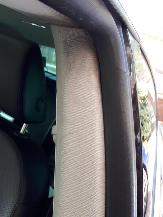

Pentru curatarea plafonului si a stalpilor (si nu numai) am ales sa folosesc Meguiar`s APC (diferenta se poate vedea in poza, insa urmele lasate de copilul mic pe plafon nu au disparut in totalitate). Pentru hidratarea pielii am folosit Koch Chemie Leather Star (ramas de la fostul proprietar), pentru plastice am comandat Top Star, iar pentru chedere nu mai retin numele produsului (era ramas in masina).

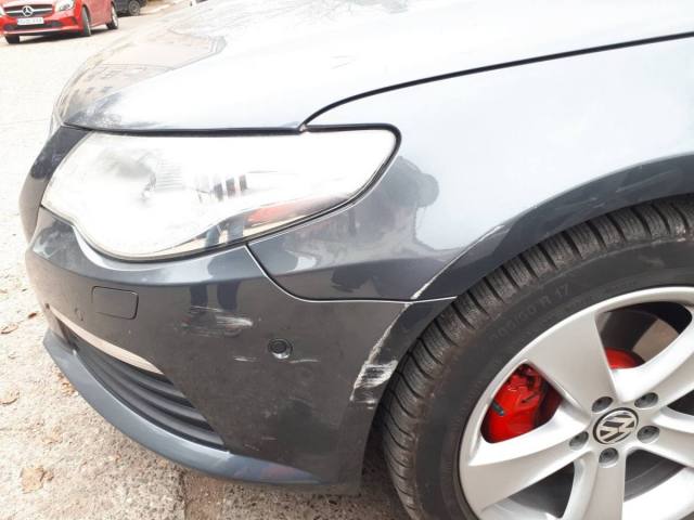

- Retusare bara fata (am gasit-o atinsa in parcare)

Asa gasisem bara in parcare:

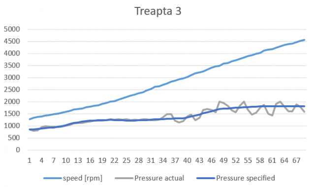

1. Limp Mode - Valva Metering
     Intr-o zi masina a intrat in limp mode si s-a aprins martorul check engine. Dupa ce am oprit si am pornit din nou masina mergea normal, iar cand am ajuns acasa am facut o scanare cu VCDS-ul si aveam o eroare (Fuel Rail/System Pressure Too low). Cu ajutorul indrumarii primite de la @EEXCALADE am rezolvat problema.
     In logul facut in mers se vede ca presiunea actuala avea oscilatii. Am primit o valva metering noua de la @racingparts.ro, iar apoi masina nu a mai intrat in limp mode, doar ca presiunea actuala e putin ciudata (mai mica decat cea specificata la acceleratie si mai mare la relantiu).

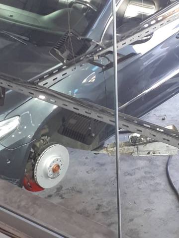

Acum urmeaza sa fac o programare la Coso Garaj ca sa schimb discurile si placutele de frana. Cred ca o sa merg pe discuri ATE simple si placute ATE ceramice. Vreau sa scap de praful de pe jante, iar cei de la ATE nu recomanda PowerDisc pentru placutele ceramice (ei spun ca pot sa apara zgomote sau alte probleme).
Sa ne tii la curent cu placutele, sunt curios daca scpai de parf. Eu am Textar ePad pe spate si sincer praful rezultat in urma franarii este la el acasa. Ba chiar as zice ca nu observ diferente notabile intre placutele de pe fata ATE conventionale si aste de pe spate Textar low dust.
Pentru ca nu primesc garantie la ATE si am primit doar "incurajari", o sa merg pe varianta discuri+placute OE. Am inteles ca in ultimii ani a scazut calitatea si la ATE si nu vreau sa ma risc.

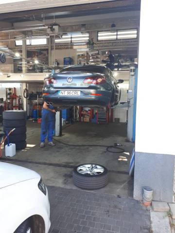

Vineri am fost la Coso Garaj si am schimbat discuri+placute. Au fost reglate si farurile, pentru ca bateau prea jos.

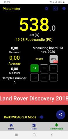

Deoarece becurile xenon au deja 3 ani am inceput sa ma gandesc la alternative. O idee ar fi sa renunt la xenon pentru ledurile de la LedItUp, deci orice feedback este bine venit.

Din punctul meu de vedere.. te-as sfatui sa nu renunti la xenon. Xenonul bate led-ul (xenon=3000-3250 lumeni iar led-ul oem max 2500). Inlocuire bec xenon oem si inainte de asta, o curatare a lupelor atat la interior+oglinda cat si la exteriorul lupei. Eu am reusit o imbunatatire vizibila. La masurare, cu orice aplicatie de pe telefon (dist. de 7.5m, pe centru, initial aveam 290 lx si dupa curatare 474 lx).
Cea mai buna varianta e sa inlocuiesti becurile xenon cu unele noi din gamele mai performante. Poti merge pe un model cu 5000k daca vrei un aspect mai de led/nou. Insa daca lupele sunt arse, nici un fel de bec xenon sau led nu va rezolva problema asta.

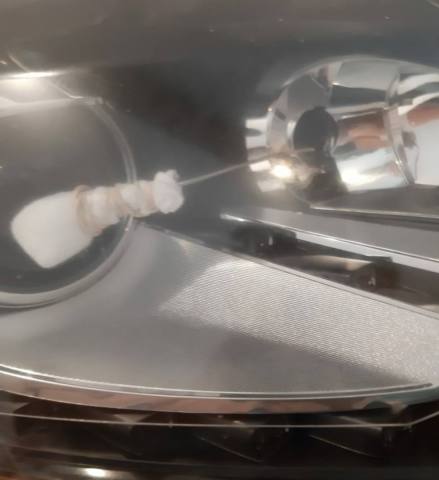

Multumesc! Pentru curatarea lupelor e nevoie de decapsarea farurilor, nu?

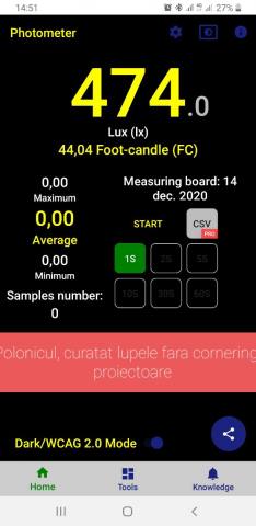

Nu!!! Demontezi farurile, scoti becurile si cu multa rabdare.. se curata oglinda din interior (este afumata de la xenoane), lupele ( int, ext ) si geamul la interior. Ptr geam eu am folosit doi magneti puternici (unul de 2 cm la int si unul de 3 cm la exterior. Le faci niste pernute dintr-o laveta si cureti cu o solutie de lentile sau apa micelara fara ulei. Lupele le-am curatat cu o sarma, laveta de ochelari si solutie de curatat ochelari.
In legatura cu alegerea becului iti recomand becul oem (4150-4300k). Cea mai stralucitoare culoare a becului este de 4300K, deoarece produce cea mai mica cantitate de lumină UV. Poti vedea aproape toata lumina generata. Adica, lumina UV nu este perceputa de ochiul uman; cu cat cresti temperatura catre 5000-6000k se va produce mai multa lumina UV si se pierde din putere. Aparent iti da impresia ca lumineaza mai bine dar cu un simplu aparat de masura ai sa vezi ca pierzi multi lx. Orientativ, am incarcat cateva masurari la mai multe tipuri de masina. Masurarea am facut-o la 7,5 m, pe mijloc, cu farurile reglate.

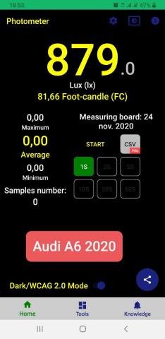

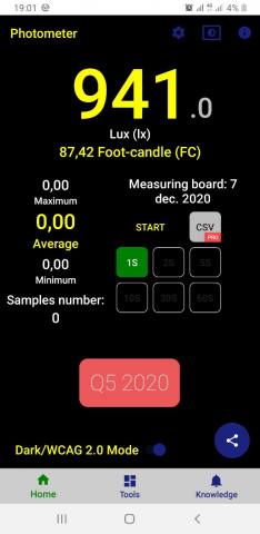

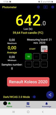

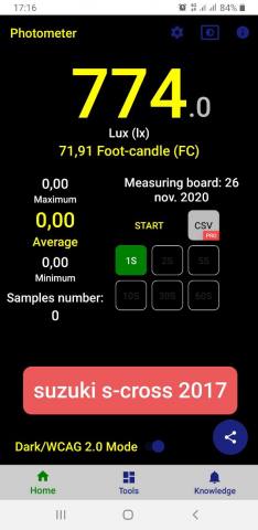

@andreflo73, multumesc pentru informatii! Cei de la LedItUp afirma ca ledurile lor D1S au 8000lumeni/set. Cand o sa am timp o sa incerc sa masor inainte/dupa curatare cu aceleasi becuri, pentru a vedea diferenta, apoi o sa iau o decizie. Poate ca este nevoie chiar de inlocuirea lupelor, tinand cont de faptul ca deja au 10 ani (nu stiu cum pot sa imi dau seama daca sunt "arse").
137668771_245743490289391_526346276456345321_n.thumb.jpg.827034a2a6bd295d065f0fb0d846d37e.jpg
@Muale: da, sunt incalzite.
138788317_1463869463964286_9018096734000593098_n.thumb.jpg.1c27b9ee64497853d0be9eac35388eb4.jpg
In primul rand as dori sa nu confundam lux-ul cu lumen-ul. Lux-ul este fluxul luminos si este egal cu un lumen pe metru patrat. Practic este ceea ce masuram noi la 7,5 m (o distanta de referinta, aceasi distanta la care reglam farurile). Deci, nu sunt lumeni ci lx. Diferitele companii care comercializeaza aceste becuri din China sau facute pe vapor spun ca dezvolta mii de lumeni.. eu zic ca este doar marketing. Dispozitivul de masurare a lumenilor este o sfera de integrare, cu o dimensiune de 0.5 m in diametru si costa 100000 $. Crezi ca compania "x" detine aceasta sfera? Crezi ca ceea ce scrie pe acea eticheta ieftina, este si adevarat? Revenind, eu iti sugerez becurile xenon oem (de la reprezentanta sau o sursa sigura). Daca totusi iti doresti led, poti incerca pe faza lunga. Dupa cate vad in foto, lupele tale sunt murdare; asa ca iti doresc, spor la treaba!
Bec xenon OEM sau de la producatori consacrati Philips/Osram. Nu as face improvizatii in condtiile in care un bec Xenon nou lumineaza suficient.

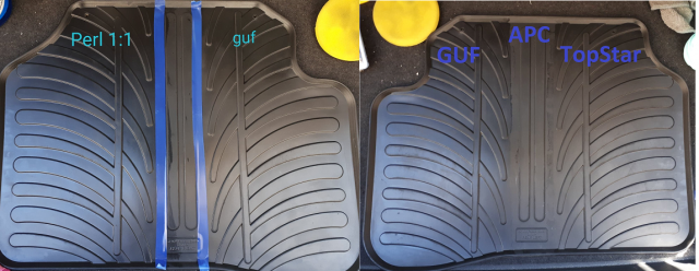

Pentru ca mai aveam putin TopStar i-am cautat un inlocuitor pentru protectia suprafetelor din plastic, iar produsul pe care l-am ales este CarPro Perl, deoarece este un all purpose dressing cu reviewuri bune.
Pentru covorasele de cauciuc mi s-a recomandat GUF de la Koch Chemie, pentru ca nu face ca suprafata sa devina alunecoasa (ceea ce pot sa confirm).
Am facut o comparatie intre cele 3 produse, insa de acum o sa folosesc doar GUF pentru covorase. Perl lasa o suprafata mai neagra si mai lucioasa, insa este alunecos.
