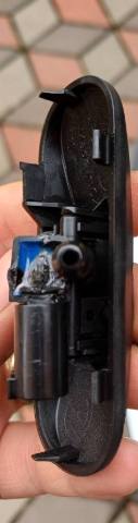

Salutare. Am avut problema aceasta , la care dupa cateva cautari si verificari pe traseul firelor am identificat eroarea: un conector de la dezghetarea stropitorilor de parbriz. Las atasat si o poza reprezentativa. Sper sa va ajute.
