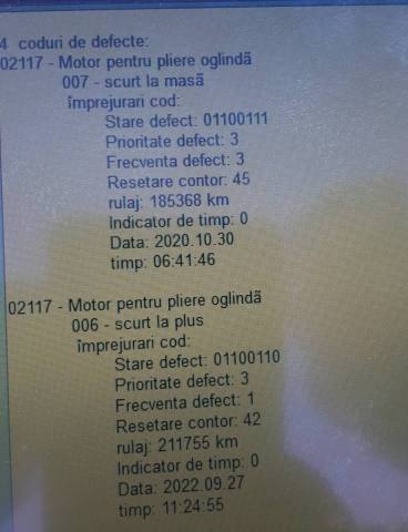

Salut! Am cumparat un Audi Q5 8R 170Cp 2012 si când spăl mașina imi descarcă bateria, am pus testerul si mi a dat ,,motor pliere oglinzi scurt la masă ". Tin sa specific că oglinzile nu se rabatează si că acea eroare apare si la oglinda din stânga, și cea din dreapta. Ce părere aveți posibil sa fie acesta defectul? Astept si parerile voastre. Va mulțumesc anticipat!20221022_100320.thumb.jpg.519a64f354b9c986d4eabb6310cddc57.jpg
