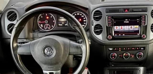

In configuratia din poza, de ce piese am nevoie pt retrofit volan cu comenzi?
Manuala, computer bord color, tempomat, navigatie MIB2.
F l o r i n
Calculator coloana care sa suporte volan comenzi, volanul cu comenzi și cablajul din volan, pt volan multifunctional

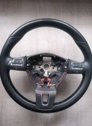

Ar fi potrivit pt tiguan 1 facelift din 2016 eur 6, navigatie MIB2, volanul cu codul 5c0 419 019B? Cel din poza
F l o r i n
Da, este. Mai ai nevoie de alt calculator coloana și cablajul din volan pt comenzi

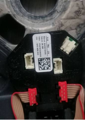

Cablajul 3c8 971 584 D pentru ce comenzi/calc comenzi este, pt calc in spita sau in comenzi?
Update
Am studiat un pic. Cablajul care are mufa pt comenzi cu 5 pini este pt comenzi cu calc comenzi in spita de jos si cablajul cu mufa cu 6 pini este pt calc comenzi aflat in comenzile din stanga.
Zic bine?
Modificat de passat19tdi
F l o r i n
La modelul de mai sus, calc comenzi este cel din dreptul Spirei de jos. Cablajul necesar este 5k0 971 584 c
