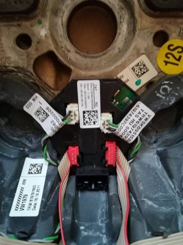

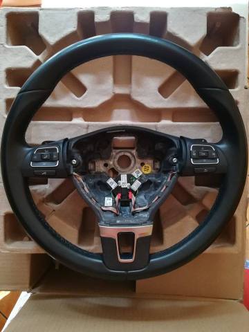

Dnu Florin, am inteles ideea, insa am o intrebare suplimentara. Am volan model mai nou cu calc comenzi in bratul central jos. Cablaj trebuie strict doar codul 5k0 971 584A sau merge si cu D(ultima versiune din ce am aflat) Acest volan are deja cablaj cu C, si nu se potriveste. Multumesc inca odata
Incarca poze cu volanul si cablajul, te rog
Nu am poza cu eticheta de la cablaj. Dar are codul 5K0 971 584C
Trebuie sa mearga cu un cablaj de Golf 6, etc. Deci 5k0....C...este compatibil. Mai nou, adica de Golf 6, Tiguan 1 FL, etc.
Daca masina ta este non facelift, cu ceasurile vechi (iluminare albastra cu rosu), ai nevoie de calculator de coloana cod 1k0 953 549 CH... CJ...sau CK (acesta merge doar pe masina cu cv manuala).
In rest,  volanul, cablajul - sunt codurile ok.

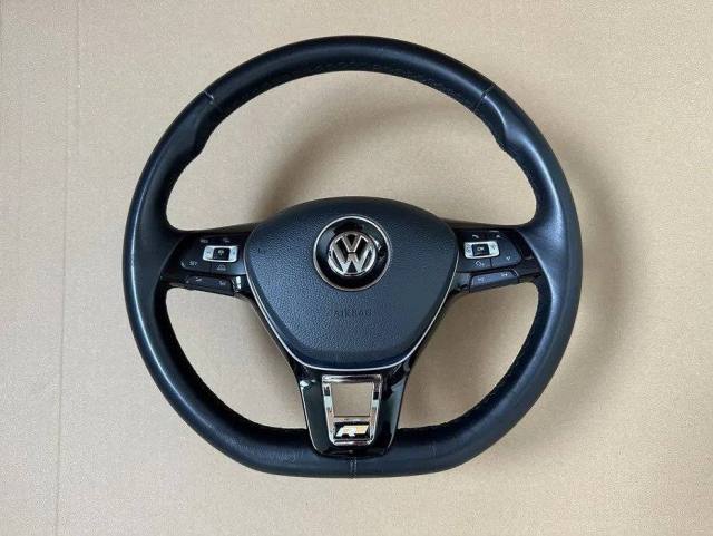

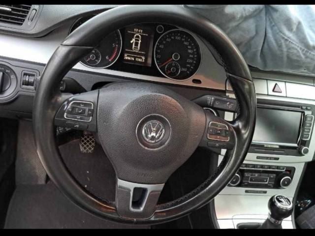

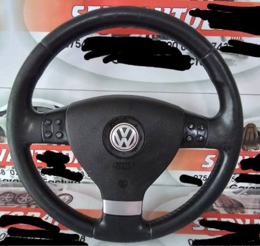

Salut am primul volan cu 8 comenzi și doresc sa îl schimb cu al doilea, ce trebuie sa achiziționez pe langa volan. Mulțumesc
calculator de coloana care sa stie de lin 2.0, volan, airbag si cablaj.
