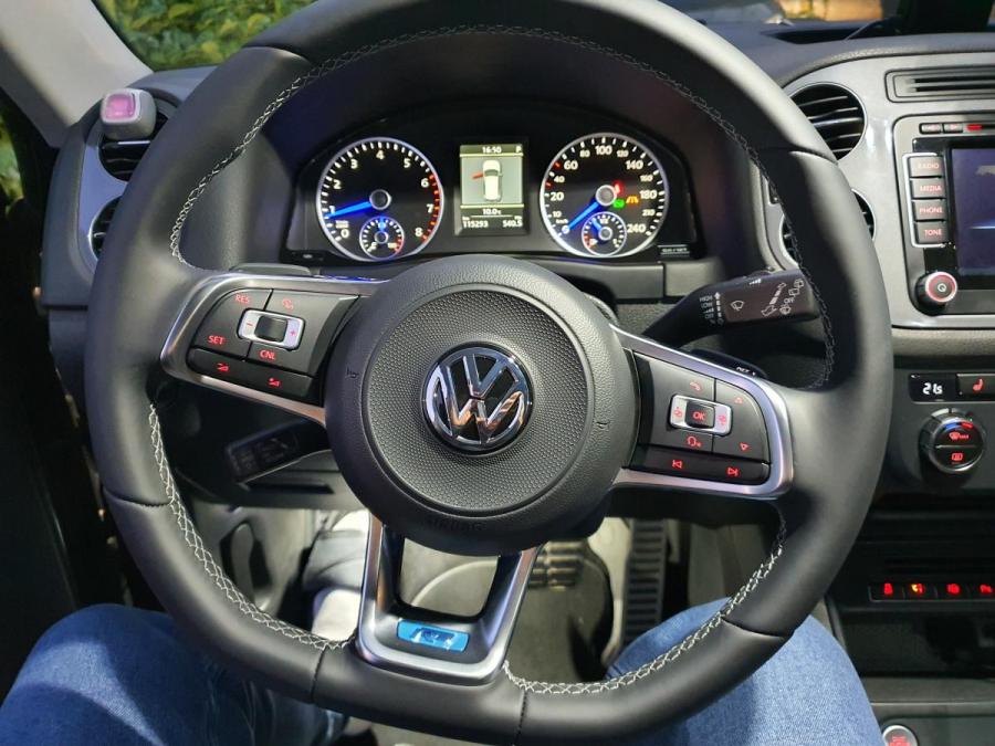

Astazi am cumparat un volan de pe generatia noua pentru tiguanul meu , problema apare la partea cu pilotul automat care e situat pe partea stanga a volanului si care bineinteles nu functioneaza ..
Calculatorul meu de coloana (5K0953501CH) cu VCDS are optiunea de a muta CC pe volan .. dar nu reactioneaza la butoanele de pe volan .. ramane martorul de la CC galben pe cluster ..

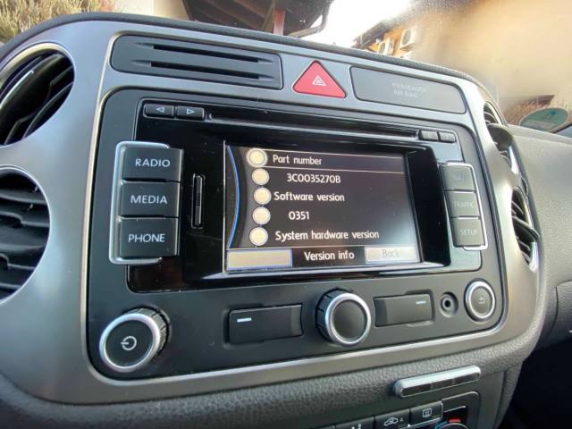

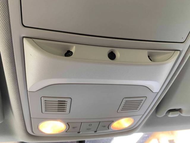

Am achizitionat pentru sotie un Tiguan 2011. As avea nevoie de ajutor (info) si tehnic in zona Bucuresti/ Ilfov pentru adaugare comenzi volan (presupun ca nu pot pastra volanul si doar adauga module...si daca VW sunt niste nemti care se respecta, nici airbag-ul nu o sa pot sa il pastrez, si sa aschimb doar covrigul, nu?). Dar mai important decat comenzile, ma intereseaza retrofit bluetooth/ handsfree. M-a pacalit butonul "phone" la achizitie. Dar cand apas pe el se activeaza "mute". Am inteles ca ceva de genul modul/ microfon/ codare? Unitatea pare sa fie RNS310 (are doare 3 linii in meniul de service/ versions - part number, software version si system hardware version.
IMG_6291.thumb.jpeg.0fe9c5ef9b4f8e07a1dbe616d9c2fdb6.jpegIMG_6292.thumb.jpeg.ad3367ca10330404479fd8c57c9877f9.jpeg.) IMG_6293.thumb.jpeg.18330041109578bc348219da9771dbe5.jpeg

Alt volan complet, calculator se coloana, montaj si codare.
Bluetooth- ori cautat un rns315 cu Bluetooth si instalat kit microfon, ori instalat kit bluetooth cu modul extern, microfon, etc
Toate se rezolva

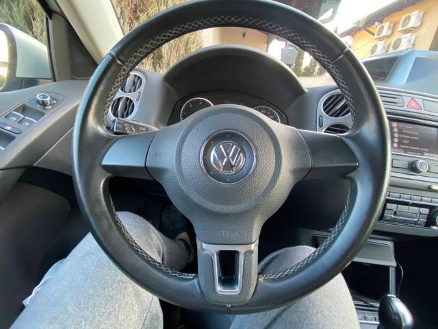

Salutari colegi!
Va rog sa ma ajutati cu un necesar de piese pentru trecerea de la un volan fara comenzi la unul cu comenzi. Atasez poze pt referinta.
Multumesc frumos!
CAlc de coloana highline cu lin 2.0 , cablaj de airbag pentru MFSW, volan multifunctional, airbag si codare.
